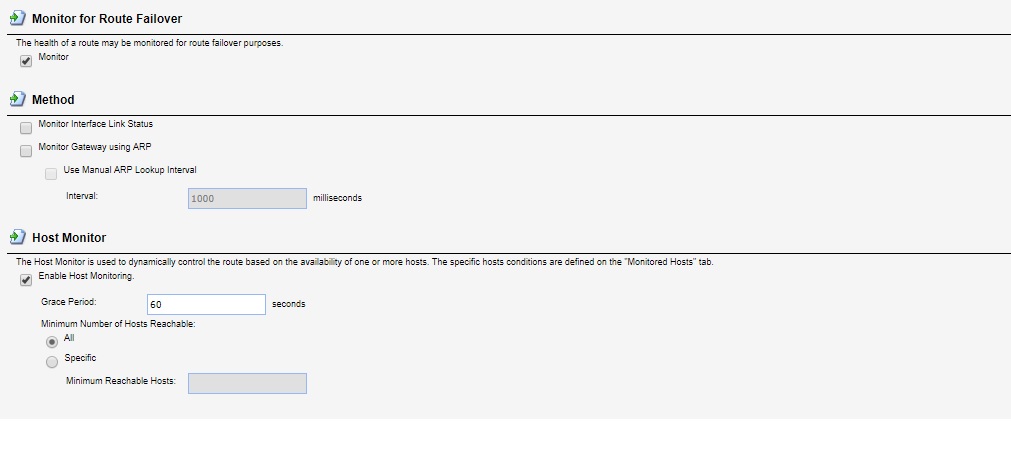

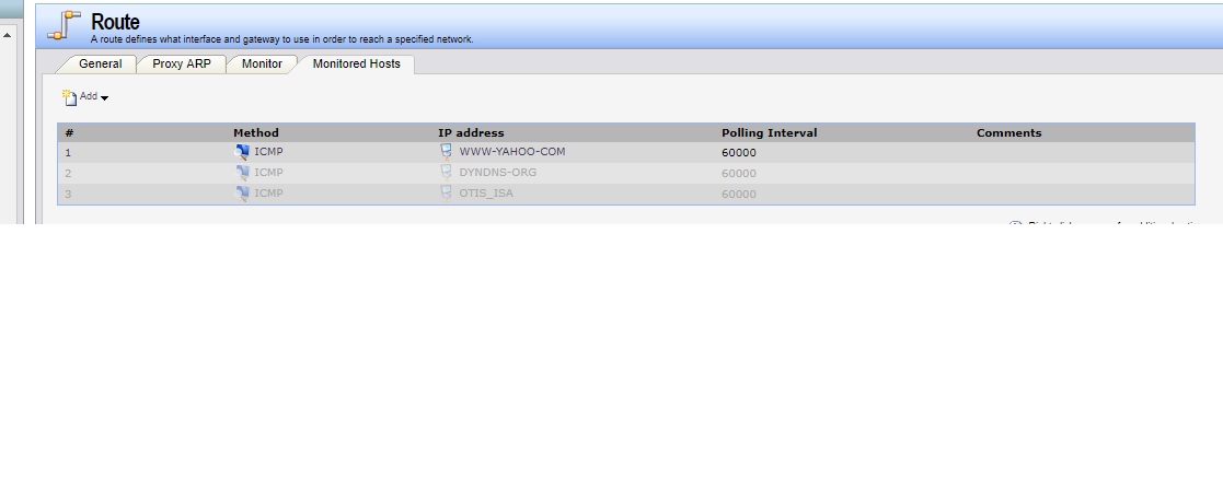

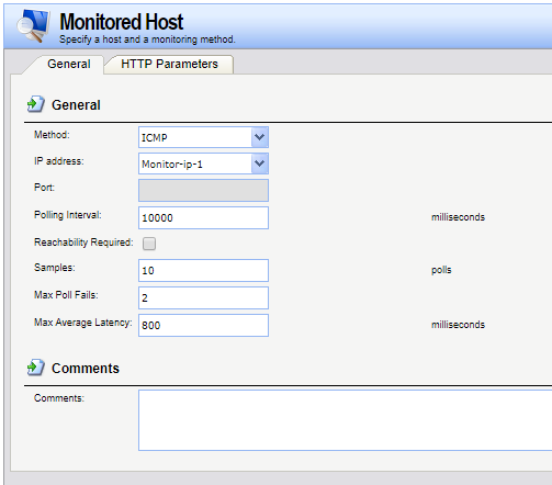

Это типичный wan failover
Вот инструкция
http://dlink.ru/ru/faq/85/576.html
Вот только мониторинг надо настроить исключительно через ICMP (host monitor). Можно попытаться сделать самостоятельно либо поискать здесь на форуме (обсуждалось не раз). Либо, наконец, спросить здесь, если все равно не получится.
Интерфейс у вас иной, но смысл тот же.

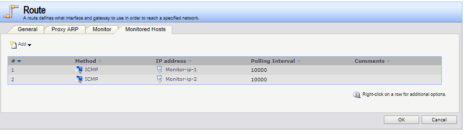

Такой вопрос, у нас есть DFL 860E, у него интерфейсы настроены (настройки приложил ), можно ли настроить на новом 870-м аналогично ?

Можно. Только числовые значения настроек я бы посоветовал взять мои. Они, кстати, мало отличаются от дефолтных.
Будет быстрее переключаться. За 100 секунд.
