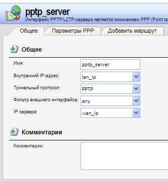

Есть один 210 с настроенным сервером. Проблем с настройкой и работой потом не было. Тут понадобилось настроить еще один, разница в том, что у того что ок - статик ип, у проблемного пппое и бел,стат,ип.
вин 7 выдает ошибку 807
пптп.jpg [ 95.37 KiB | Просмотров: 6277 ]
ппт2.jpg [ 27.18 KiB | Просмотров: 6277 ]

СообщениеДобавлено: Вт авг 07, 2018 08:45
Ну а с чего у Вас будет работать то?
В поле Outer Interface Filter: должен стоять интерфейс, на который у Вас прилетает интернет.
Он стоит? - нет.
Поэтому и не работает.

Там стоит эни, т.к. я уже перепробовал туда ставить все остальное, в том числе и интерфейс с инетом.
Не работает.
Screenshot_1.jpg [ 82.93 KiB | Просмотров: 6168 ]

Решение : создаем группу интерфейсов, и туда добавляем ваш интерфейс с интернетом (PPoE).
группу выбираем в PPTP сервере ... )
