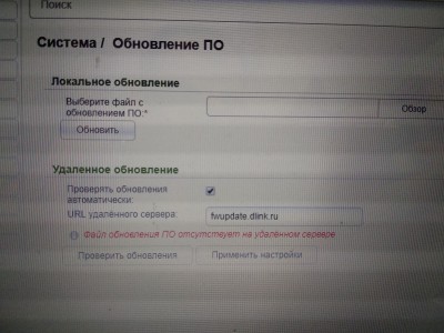

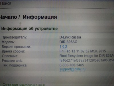

Добрый день,
Примерно год назад я купил маршрутизатор DIR-825 (AC)\E1A (прилагая снимки коробки).
Я заметил, что есть проблема с обновлениями (см фото).
Первоначальная версия по-прежнему (1.0.2), и от того что я видел на сайте, последнеия версиеия - 3~.
Что делать, чтобы обновления от сайта работали хорошо?
И если я хочу вручную обновлять, которые файлы я должен использовать?
Благодаря помощникам!
IMG_20180827_135712.jpg [ 7.3 MiB | Просмотров: 2659 ]
IMG_20180827_135818.jpg [ 4.45 MiB | Просмотров: 2659 ]
IMG_20180827_135842.jpg [ 3.4 MiB | Просмотров: 2659 ]
СообщениеДобавлено: Пн авг 27, 2018 14:42
Зарегистрирован: Пн авг 27, 2018 14:05
1.0.2

ftp://ftp.dlink.ru/pub/Router/DIR-825_AC_E1A/Firmware/ - папка с прошивками.
viewtopic.php?f=3&t=171128 - тема, посвященная этому устройству.
СообщениеДобавлено: Пн авг 27, 2018 15:03
Сообщений: 1060
Откуда: Ryazan
Все проще, у вас прошивка, кастомизированная для провайдера. Тема по ее смене - viewtopic.php?f=3&t=138980
Вкратце, либо сервис, либо программатор.
