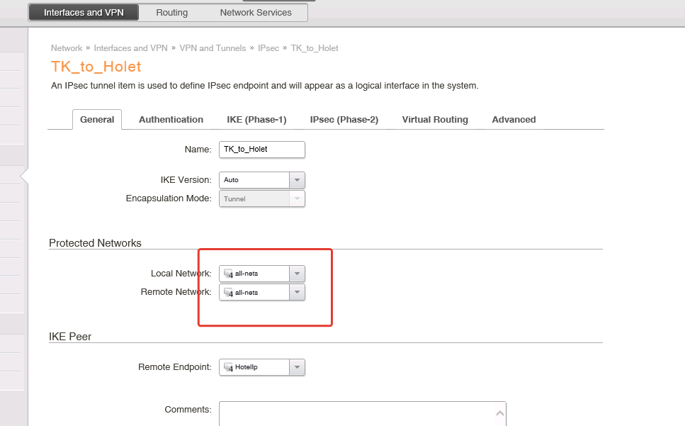

Между офисами поднят IPsec. Оборудование DFL-260e и Mikrotic.
За DFL сеть 192.х.х.х
За Mikrotic сети 10.y.y.y и 192.y.y.y
Ipsec просматривает сети DFL 192.х.х.х и Mikrotic 10.y.y.y
Необходимо чтобы по туннелю был доспут к двум сетям, которые за микротик, в обе стороны
Интересую настройки на стороне DFL. Из Темы - viewtopic.php?f=3&t=174887 . Они будут работать?
Вложил файлы с настройками(то что изменено согласно инструкции)
2018-07-30_14-13-05.png [ 21.62 KiB | Просмотров: 3863 ]
2018-07-30_14-13-39.png [ 21 KiB | Просмотров: 3863 ]
2018-07-30_14-12-17.png [ 11.2 KiB | Просмотров: 3863 ]
Также прописал два маршрута в таблице маршрутизации, для каждой сети.

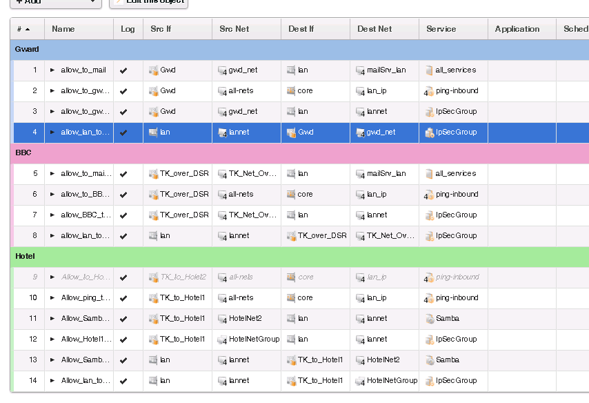

Проблема.
Туннель поднят. Пингуются две подсети. Но сервисы хотят только по одной. Первую минуту, после установки соединения по туннелю, работаю по обеим подсетям. Затем на одной только пинг.
Меняю диапазон портов в правилах с all-services на all_tcp/udp...Пинги пропадают по по обеим подсетям, в одной подсети сервисы работают(http,https,rdp..), по второй всё закрыто.
Что посоветуете?
 Заголовок сообщения: Re: DFL доступ к двум сетям через IpSec
СообщениеДобавлено: Чт авг 02, 2018 17:41
посоветуем разобраться с правилами фаервола
СообщениеДобавлено: Пт авг 03, 2018 13:01
Зарегистрирован: Ср авг 04, 2010 14:28
Сообщений: 38
Не совсем понял. Вы про что говорите? Про виндовый фаервол, про сам DFL или чтото ещё?
СообщениеДобавлено: Пт авг 03, 2018 13:08
Покажите правила, которые есть у Вас на DFL помимо тех что показывали уже.
Речь именно про них.
СообщениеДобавлено: Пт авг 03, 2018 13:44
Сообщений: 38
все правила IPsec на картинке. Группа Hotel
Проблема наблюдается на одном хосте, это машинка NAS. Ранее ломились только на него, в связи с этим думали, что проблема по общему диапазону адресов. По другим адресам из подсети трафик гуляет в обе стороны, не испытываем проблем.
Если исключить вторую подсеть из IPsec, то эта машинка -NAS становиться доступной, на тех же правилах. Почему так?!
Комментарий к файлу: правила по Ipsec-кам
2018-08-03_12-40-21.png [ 41.91 KiB | Просмотров: 3780 ]
