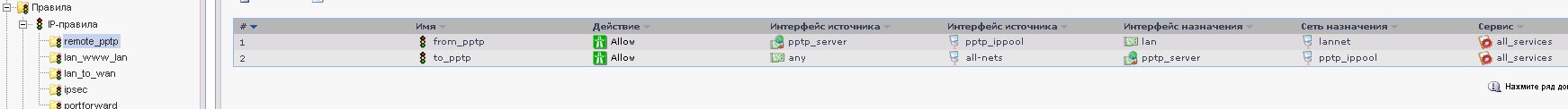

Есть один 210 с настроенным сервером. Проблем с настройкой и работой потом не было. Тут понадобилось настроить еще один, разница в том, что у того что ок - статик ип, у проблемного пппое и бел,стат,ип.
вин 7 выдает ошибку 807
пптп.jpg [ 95.37 KiB | Просмотров: 6315 ]
ппт2.jpg [ 27.18 KiB | Просмотров: 6315 ]

Не очень понятно, у вас второй DFL с PPTP или второй PPTP на первом DFL.

1 дфл на котором все настроилось (ппт сервер), он использует тип подключения к провайдеру - статик ип.
2 дфл на котором пптп сервер не настраивается использует тип подключение пппое, адрес выдается статик белый.

И, собственно, в чем именно проблема?
Покажите полностью настройки PPTP на втором DFL.

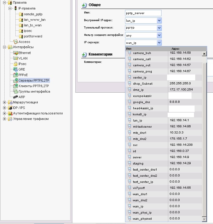

dfl2.jpg [ 117.99 KiB | Просмотров: 6250 ]
dfl1.jpg [ 40.01 KiB | Просмотров: 6250 ]

Ну а с чего у Вас будет работать то?
В поле Outer Interface Filter: должен стоять интерфейс, на который у Вас прилетает интернет.
Он стоит? - нет.
Поэтому и не работает.
Он стоит? - нет.
Спасибо, что помогаете, большое.
Там стоит эни, т.к. я уже перепробовал туда ставить все остальное, в том числе и интерфейс с инетом.
Не работает.
Screenshot_1.jpg [ 82.93 KiB | Просмотров: 6206 ]

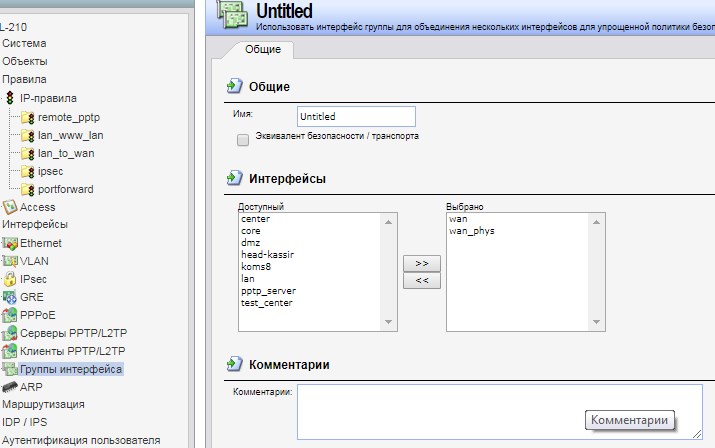

Решение : создаем группу интерфейсов, и туда добавляем ваш интерфейс с интернетом (PPoE).
группу выбираем в PPTP сервере ... )

Владимир, ну вот и вы подключились, спасибо.
Откуда подключаюсь. Нет, провайдеры не режут гре. Т.к. я подключаюсь оттудаже откуда я успешно подключаюсь к другому дфл. Провайдеров гора, ростелеком, транстелеком, мегафон 4ж, мтс 4ж (дог на юрлица) В том офисе, где проблема с пптп я из него тоже через пптп подключился в офис, где с пптп все ок.
Как подключаюсь, через клиента виндовс 7\10.
В группу интерфейсов какие еще добавить помимо пппое?
wan_ip и wan_phys_ip?
Кто из них пппое?
Посмотрите скрин.
Screenshot_2.jpg [ 56.56 KiB | Просмотров: 6190 ]
