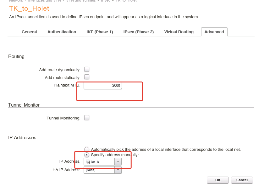

Между офисами поднят IPsec. Оборудование DFL-260e и Mikrotic.
За DFL сеть 192.х.х.х
За Mikrotic сети 10.y.y.y и 192.y.y.y
Ipsec просматривает сети DFL 192.х.х.х и Mikrotic 10.y.y.y
Необходимо чтобы по туннелю был доспут к двум сетям, которые за микротик, в обе стороны
Интересую настройки на стороне DFL. Из Темы - viewtopic.php?f=3&t=174887 . Они будут работать?
Вложил файлы с настройками(то что изменено согласно инструкции)
2018-07-30_14-13-05.png [ 21.62 KiB | Просмотров: 3841 ]
2018-07-30_14-13-39.png [ 21 KiB | Просмотров: 3841 ]
2018-07-30_14-12-17.png [ 11.2 KiB | Просмотров: 3841 ]
Также прописал два маршрута в таблице маршрутизации, для каждой сети.
