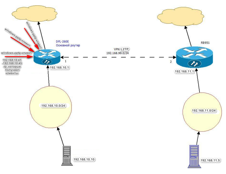

Здравствуйте. Прошу помочь с решением проблемы.
На домашней стороне есть DFL-260e (интернет от провайдера по pppoe, динамический ip) на нём настроены PPTP и L2TP сервера. На другой стороне (в деревне) Mikrotik с 4G модемом (билайн, серый ip за натом провайдера) на котором установлен L2TP клиент. Поднят L2TP vpn тоннель- все работает. Есть клиенты, которые подключаются по PPTP к DFL. Вот тут засада, клиенты не видят сеть Микротика, хотя с домашнего компа сеть микротика видна. Что где надо прописать и настроить, чтобы pptp клиенты видели тоже сеть микротика?

У клиентов надо вручную прописывать маршрут до сети микротика. Либо для той же цели воспользоваться каким-либо клиентским софтом.
Разумеется, IP правила для этих клиентов тоже должны быть настроены.
Вы молодец. Некоторых пользователей на этом форуме надо уговаривать сделать нормальное описание и схемку. И часто они этого все равно не делают. А Вы сами сразу сделали. )))

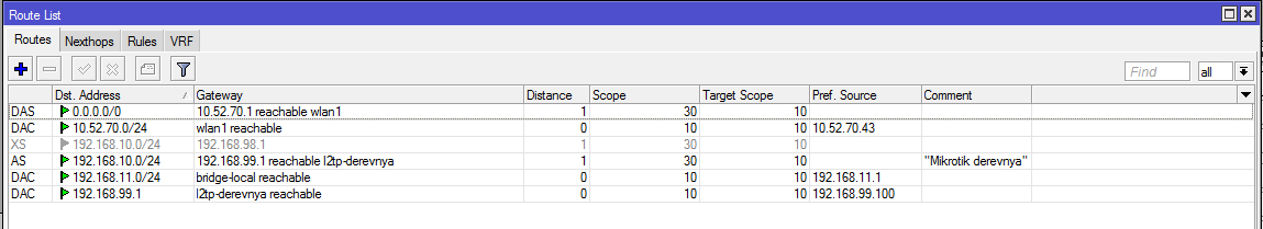

Правила, надо написать.. Маршруты сами напишутся. И на микротике надо написать маршрут до клиентов за dfl. Вообщем все стандартно. У меня так и работает только намного больше.

На Микротике уже есть маршрут в мою сеть за DFL (192.168.10.0/24). Или надо для каждого клиента в отдельности? А какие правила надо добавить на DFL?
route_Mikrotik.jpg [ 143.55 KiB | Просмотров: 10837 ]

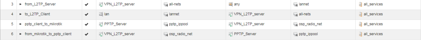

По поводу видимости клиентов. Правила то есть, но вижу только в одну сторону (клиент-DFL, в другую сторону не вижу) Вот правила. Наверное чего то не правильно.
pptp.jpg [ 44.72 KiB | Просмотров: 10813 ]

Вообще, должны быть еще 2 правила для хождения трафика между клиентами интерфейсов PPTP и L2TP
Вы про них не забыли?

Вот ещё есть такие правила:
l2tp.jpg [ 102.13 KiB | Просмотров: 10812 ]

Очень странные правила. Особенно первое.
Можете их прокомментировать?

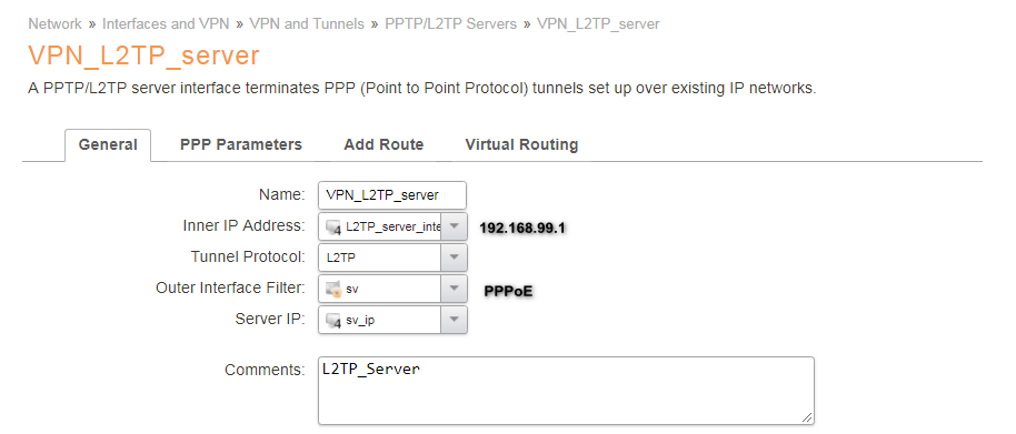

192.168.99.1 - all nets (0.0.0.0/0) any - lannet (192.168.10.0/24) - это первое правило
А на картинках клиент со стороны микротика, который подключается к l2tp серверу, и L2TP сервер на DFL
Может чего то не правильно и коряво, но я не великий специалист, делал по мануалу, который нашел в сети, но это работает.
Поправьте, если где чего не правильно.
vpn_l2tp_server.jpg [ 127.99 KiB | Просмотров: 10809 ]
