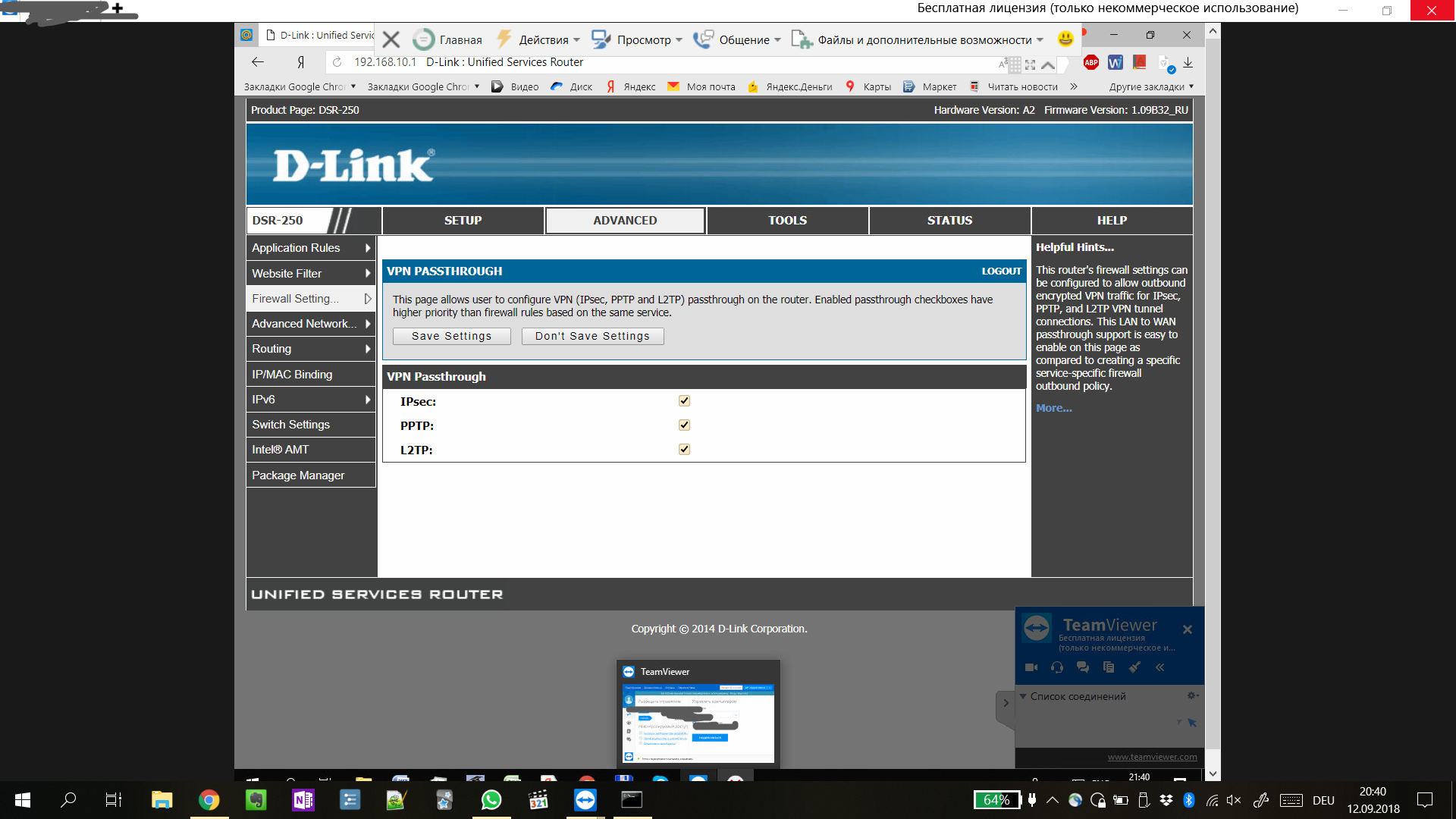

Пытаюсь поднять на DSR-250 A2 VPN L2TP-сервер с авторизацией по ключу и подключиться к нему из внешней сети.
При попытке подключения с Windows 10 машины с указанием вбитого в настройки L2TP-ключа и реквизитами созданного на роутере пользователя показывается ошибка "Не удалось установить L2TP-подключение, так как не найдена политика безопасности." Android говорит просто "Сбой".
WAN роутера имеет белый статический адрес. На пинг из внешней сети (после соответствующей настройки IGMP) отвечает.
Настройки VPN-сервера:
Снимок экрана (132).png [ 250.68 KiB | Просмотров: 7586 ]
Общие настройки файрвола:
Снимок экрана (128).png [ 327.71 KiB | Просмотров: 7586 ]
Настройки файрвола для VPN:
Снимок экрана (129).png [ 344.74 KiB | Просмотров: 7586 ]
На роутере созданы группа пользователей с правом подключения по VPN и правами администратора, а также пользователь в этой группе
В качестве отчаянного жеста попробовал ещё создать политику в VPN Settings -> IPSec policies, хотя как я понимая к L2TP оно отношения не имеет, а нужно только для подключения по другому VPN-протоколу, который на Windows-клиентах поддерживается только программой от Shrewsoft. В качестве ключа IPSec указал то же, что и для L2TP.
https://imgur.com/a/l6kl9fk
В любом случае, ничего не изменило.
Куда копать?

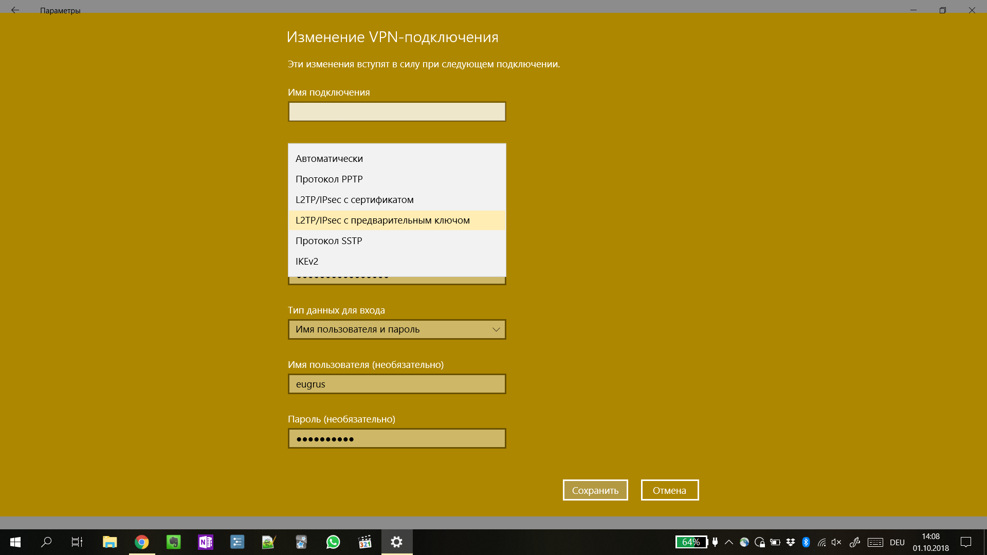

Отключить IPSec на Windows это означает в контексте L2TP-клиента, какую из этих опций выбирать?
Снимок экрана (134).png [ 131.75 KiB | Просмотров: 7473 ]
СообщениеДобавлено: Пн окт 01, 2018 15:37
Зарегистрирован: Ср июл 04, 2007 13:48
Сообщений: 7031
Откуда: D-Link. Moscow
L2TP с предварительным ключем, но при этом вам придется поковыряться в реестре и отключить на этом подключении IPSec. Я все же рекомендую перенастроить на L2TP over IPSec иначе вы не сможете подключатся к другим серверам которые требуют IPSec
