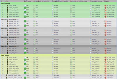

У меня есть DFL с двумя провайдерами и failover. Дополнительно каждый из провайдеров выделил еще белых IP.
Внутри на серверах есть http-https сервисы, к которым я написал правила SAT (см пикчу).
вот с основным провайдером все нормально работает. а со вторым провайдером не понимаю.
да, вроде PBR это решение, но конкретно для моего случая я не допонимаю как их писать.
upd. хм, вот написал и посмотрел внимательней и сразу заметил, что правила NAT лишние здесь.
с другой стороны без них не работало.
upd2. сорян. эти NAT правила у меня появились в процессе экспериментов. без них работает.
