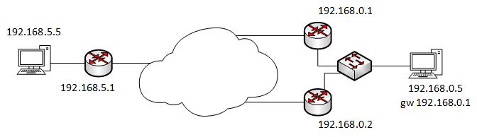

Добрый день всем!
Есть две локальные сети, соединенные через интернет каналом.
В одной из них (справа на рисунке 192.168.0.0/24) два роутера. У всех клиентов шлюзом по умолчанию назначен 192.168.0.1 (DFL-860E)
Второй роутер (192.168.0.2) обеспечивает канал до сети 192.168.5.0/24
Необходимо настроить перемаршрутизацию в сеть 192.168.5.0/24 через роутер 192.168.0.2
Правило маршрутизации на DFL-860Е прописано и работает корректно. Фаервол отрабатывает правильно при подключениях из сети 192.168.0.0/24 в сеть 192.168.5.0/24
На втором роутере маршрутизация и фаервол отрабатывает правильно.
Проблемы появляются при попытках подключиться из сети 192.168.5.0/24 к любому устройству, кроме самой DFL.
В логах варнинги 600012 и 600013 no_new_conn_for_this_packet и сброс соединения.
Описание варнингов:
"Функция State inspector не установила новое соединение для данного TCP-пакета, так как комбинация флагов TCP неверная. Новое TCP-соединение может быть открыто только для пакетов с флагом SYN TCP, установленным как only TCP."
Технически так и происходит: SYN идут мимо DFL-ки со второго роутера.
Вопрос: как заставить DFL не обрабатывать такие соединения. Изменения правила фаервола с Allow на Forward fast результата не дает.
Версия прошивки DFL-860E - 11.04.01.11-30428
net-test.jpg [ 15.31 KiB | Просмотров: 7574 ]

На самом деле сеть гораздо сложнее - я рисовал упрощенно. Пятая сеть - это больше десятка маршрутизируемых на основе OSPF сетей. Роутер 192.168.0.2 обеспечивает маршрутизацию в/из эти сети.
Сеть 192.168.0.0/24, их роутер, а также соседние с ними сети не готовы к OSPF. Вот и приходится извращаться.
Модели:
192.168.0.1 - DFL-860E
192.168.0.2 - Mikrotik CCR
Остальное - зоопарк из микротов, DFLек, линуховых машин и т.п.

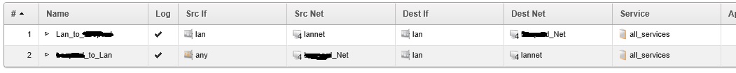

Обычно на DFL в таких случаях все решает правило
FastFwd lan lannet lan <сеть_5> all-services.
Видимо, получается, что причина в MikroTik.
СообщениеДобавлено: Пт июн 01, 2018 11:57
Зарегистрирован: Пт янв 23, 2009 14:08
Сообщений: 20

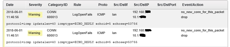

Правило есть и оно прекрасно отрабатывает, но из сети 192.168.0.0/24 в сеть 192.168.5.0/24
Не работает если запрос идет из 192.168.5.0/24
На скрине логов 192.168.х.х - пингуемый из 192.168.5.0/24 комп, а 10.1.х.х - куда должен вернуться пинг.
На микротике видно, что пакет уходит к адресату, но нет ответа, который должен пройти через DFL.
Безымянный1.jpg [ 38.4 KiB | Просмотров: 7526 ]
Безымянный.jpg [ 27.79 KiB | Просмотров: 7526 ]
