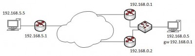

Добрый день всем!
Есть две локальные сети, соединенные через интернет каналом.
В одной из них (справа на рисунке 192.168.0.0/24) два роутера. У всех клиентов шлюзом по умолчанию назначен 192.168.0.1 (DFL-860E)
Второй роутер (192.168.0.2) обеспечивает канал до сети 192.168.5.0/24
Необходимо настроить перемаршрутизацию в сеть 192.168.5.0/24 через роутер 192.168.0.2
Правило маршрутизации на DFL-860Е прописано и работает корректно. Фаервол отрабатывает правильно при подключениях из сети 192.168.0.0/24 в сеть 192.168.5.0/24
На втором роутере маршрутизация и фаервол отрабатывает правильно.
Проблемы появляются при попытках подключиться из сети 192.168.5.0/24 к любому устройству, кроме самой DFL.
В логах варнинги 600012 и 600013 no_new_conn_for_this_packet и сброс соединения.
Описание варнингов:
"Функция State inspector не установила новое соединение для данного TCP-пакета, так как комбинация флагов TCP неверная. Новое TCP-соединение может быть открыто только для пакетов с флагом SYN TCP, установленным как only TCP."
Технически так и происходит: SYN идут мимо DFL-ки со второго роутера.
Вопрос: как заставить DFL не обрабатывать такие соединения. Изменения правила фаервола с Allow на Forward fast результата не дает.
Версия прошивки DFL-860E - 11.04.01.11-30428

Маршрутизация настроена правильно на всех устройствах. Из сети 192.168.0.0/24 сеть 192.168.5.0/24 отлично видится. Из 192.168.5.0/24 пакеты доходят до целей, но назад не возвращаются.
Проблема похоже в DFLном фаерволе, который сбрасывает транзитные соединения без SYN-пакета.

На самом деле сеть гораздо сложнее - я рисовал упрощенно. Пятая сеть - это больше десятка маршрутизируемых на основе OSPF сетей. Роутер 192.168.0.2 обеспечивает маршрутизацию в/из эти сети.
Сеть 192.168.0.0/24, их роутер, а также соседние с ними сети не готовы к OSPF. Вот и приходится извращаться.

Микротик сам себе шлюз
Трассировка, если на виндовой машине прописать route add 192.168.5.0 mask 255.255.255.0 192.168.0.2 metric 50
C:\>tracert 192.168.0.115
Трассировка маршрута к 192.168.0.115 с максимальным числом прыжков 30
1 <1 мс <1 мс <1 мс 192.168.5.1
2 26 ms 26 ms 26 ms 192.168.251.62
3 26 ms 26 ms 26 ms 192.168.0.115
Трассировка завершена.
где 192.168.251.62 - интерфейс GRE на микротике 192.168.0.2
Если маршруты на виндовой машине не прописывать, то получаем
C:\>tracert 192.168.0.3
3 * * * Превышен интервал ожидания для запроса
4 * * * Превышен интервал ожидания для запроса
Если дело в MikroTik, то это тема не этого форума.
В логах DFL-ки четко отображаются ошибки почему не работает обратные соединения. Это проблема DFL.
На микротах и линуховых машинах есть возможность проверять или не проверять флаги SYN - SYN/ACK - ACK
В моем случае пакет с SYN проходит через микрот напрямую на клиента, клиент отправляет SYN/ACK через DFL (шлюз по умолчанию), которая согласно правилам маршрутизации должна перебросить пакет на микрот, НО DFL сбрасывает этот пакет, т.к. не было пакета с SYN через неё.
Как заставить DFL не делать этого?

Будет ли нормально работать связь из 5-й сети в 0-ю, если на компе назначения из 0-й сети прописать верный маршрут в сеть 5 через шлюз MikroTik?
Поскольку тогда комп назначения из 0-й сети будет адресоваться в 5-ю сеть минуя DFL.
Работает. См. выше трассировку при прописанном маршруте.
Если не прописывать, то спотыкается на DFLке.

Судя по оф. документации такое поведение прибито железными гвоздями и обойти не получится.
In some instances where the Rules section determines that a packet should be allowed through,
the stateful inspection mechanism may subsequently decide that the packet cannot open a new
connection. One example of this is a TCP packet that, although allowed by the Rules section and
not being part of an established connection, has its SYN flag off. Such packets can never open
new connections. In addition, new connections can never be opened by ICMP messages other
than ICMP ECHO (Ping). This setting determines if NetDefendOS is to log the occurrence of such
packets.
Да и в NetDefendOS_11_04_01_Log_Reference_Guide действия пользователя указаны как None.
DFL хорошая железка, но иногда радует своими тараканами...
СообщениеДобавлено: Пн июн 04, 2018 12:58
Ну если всем клиентам автоматически раздавать маршрут, то это обходится.
И, видимо, это единственный возможный костыль, если не менять топологию.
