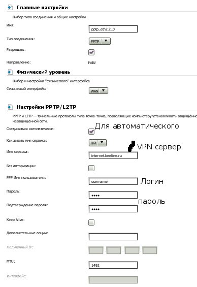

День добрый. Поставил 1.2.1 результат еще веселее, чем на 0.0.3. Надо настроить РРТР - ввести шлюз не могу, клонировать МАС то же. Новый интерфейс наверно здорово, но зачем выносить DNS в отдельный пункт, да еще называть "Сервер имен" ? Перевод то правильный но привычнее DNS и как ввести несколько значений, через запятую, двоеточие, через прыжок? И как назначить "предпочитаемыЙ"? Девайсом надо пользоваться, а не проводить на нем тестирование прошивок. Очень хочется получить вразумительный ответ - КАК настроить это ЧУДО? Или самое правильное сдать его назад, как полностью не работоспособное устройство?

Кнопки нет, но изманить MAC можно. Для изменения MAC зайдите в Сеть -> Соединения -> WAN измените MAC и нажмите кнопку сохранить.
Для создания PPTP подключения:
Зайдите Сеть -> Соединения, нажмите кнопку добавить, в тип соединения укажите PPTP, в поле Имя сервиса: указываете ваш VPN сервер. А дальше все и так понятно если будут вопросы пишите.
Только не забудьте поменять шлюз по умолчанию на PPTP подключения, а именно:
Сеть -> соединения -> Поставьте кружек в шлюз по умолчанию на PPTP интерфейсе.
Сообщения в PM игнорируются, задавайте вопросы на форуме.
Спасибо за ответ. С МАС вроде понятно, жаль только, что автоматически не подставить.
А вот с настройкой VPN не так все понятно - надо куда-то ввести адрес шлюза, а куда? Есть какие то поля после ввода пароля, но что вних вводить не ясно, да и поле, куда вроде надо ввести адрес, не активно. Нужно срочно инструкция по настройке. или хотя бы выложите на первое время скрины примера настроек.
 Заголовок сообщения: Re: DIR-620 - прошивка доступна на FTP
СообщениеДобавлено: Вт янв 18, 2011 11:59
Зарегистрирован: Ср июл 04, 2007 13:48
Сообщений: 7031
Откуда: D-Link. Moscow
В возможно выимеете ввиду под шлюзом в VPN подключении адрес вашего VPN сервера? Если да, то в водится в имя сервиса, только выше вместо URL из выпадающего меню выберите IP.
Если вам необходимо чтоб роутер автоматически устанавливал и поддерживал VPN подключение сам, то установите галочку, подключаться автоматически.
Если же у вас на физическом интерфейсе должен быть статический IP, то это задается в Сеть -> Соединение -> wan снимаете галочку получить IP автоматически и задать их вручную.
pptp.jpg [ 29.47 KiB | Просмотров: 81097 ]

К сожалению, сейчас проверить не могу, только вечером. У меня стат. IP , маска подсети и шлюз, который и не понятно куда пристроить. Что такое "Дополнительные опции" ? И не активный "Полученный IP"?

Ваши IP маску и шлюз надо задавать в настройках wan а не pptp. Сеть -> Соединение -> wan. Снимите галочку с Получить IP адрес автоматически. У вас появятся новые строки, куда вы введете ваши IP маску и шлюз.
