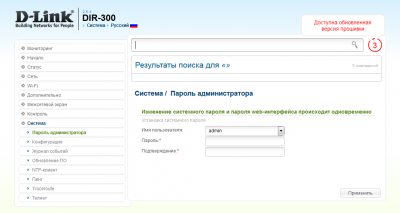

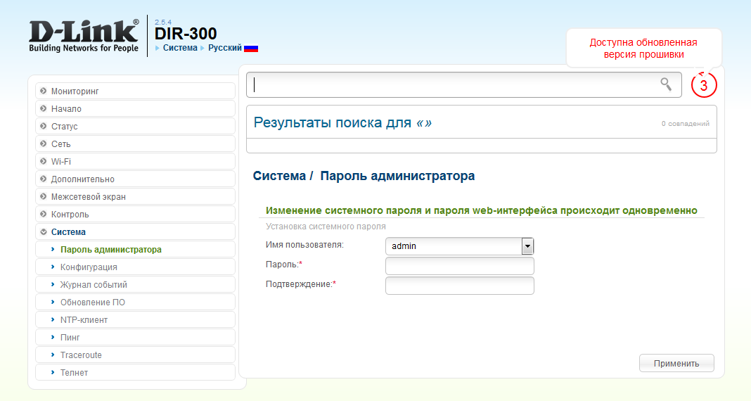

Журнал событий на моем роутере D-link DIR 300 выдает неправильную дату и время (сегодня, например 2 августа). Хочу сменить дату и системное время, но не могу найти как. В инструкции написано, зайти на вкладку "Система / системное время", но на моем роутере она отсутствует (см. Вложенный скрин). Как решить проблему? Заранее спасибо.

http://ftp.dlink.ru/pub/Router/DIR-300A ... .14_RU.pdf
Стр.214

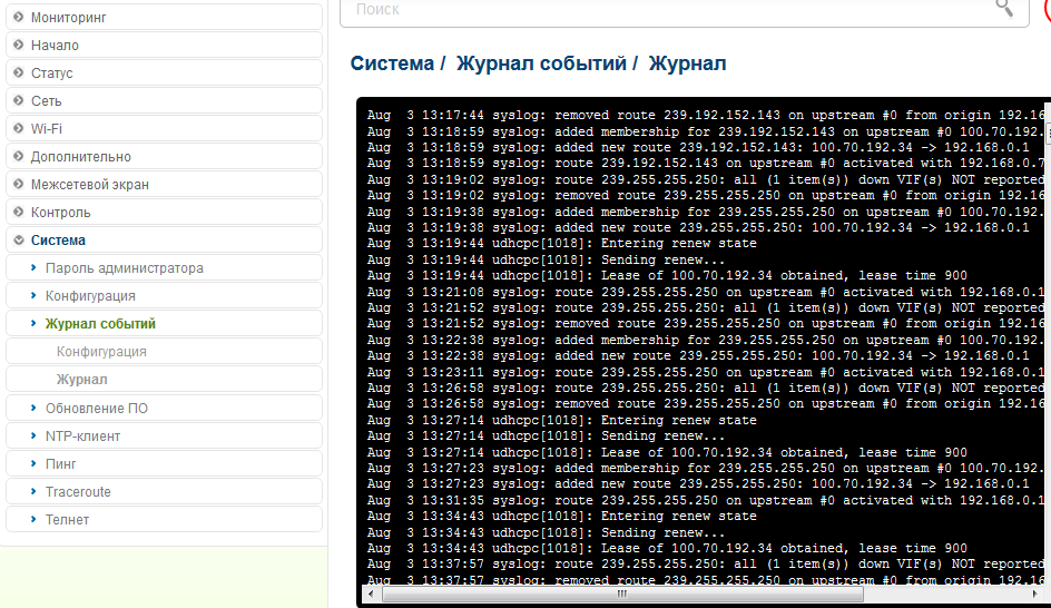

Спасибо! Оказывается, дата и время стояли правильные. Почему же тогда журнал событий выдает неправильную дату? (см. скрин)

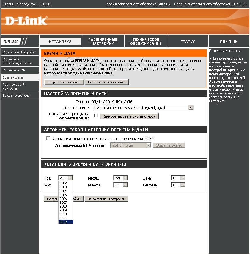

Подниму тему. DIR-300B1, п.о. 2.05, не синхронизирует время с внешними серверами, только вручную с компьютера. Мало того, в ручной установке времени максимальный год 2012... Разумеется, что при перезагрузке роутера всё сбрасывается на 2002 год. Ссылка выше на пдф не помогает, поскольку ПО иное. Мож кто подновил прошивку для этой ревизии? А точное время нужно, поскольку роутер работает по расписанию. Заранее спасибо.

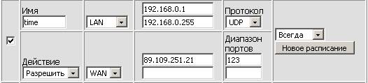

Очередной вопрос. В дополнение ко всему, мой провайдер блокирует большинство серверов времени по 123 порту, оставил только доступным сервер в Менделеево. ДЛинковские сервера резольвятся, но не синхрятся. Если с компами вопросов нет, то иное сетевое оборудование, в том числе интернет-радиоприёмники, по сути превращается в тыкву. Вопрос для версии В2 - как завернуть ВСЕ запросы из локальный сети по 123 порту на один внешний сервер (причём вне зависимости что отрезольвилось)? Пока нашел только один вроде подходящий вариант: Расширенные настройки - Межсетевой экран и DMZ и далее заполнил строчку, как показано в прицепе, но чтот заворот не происходит... ЧЯНТД?
На устройствах, где необходима синхронизация по времени прописан NTP сервер в виде доменного имени или IP?
Созданное правило по сути бесполезно, т.к. по дефолту роутер и так будет выпускать все NTP запросы через NAT.
