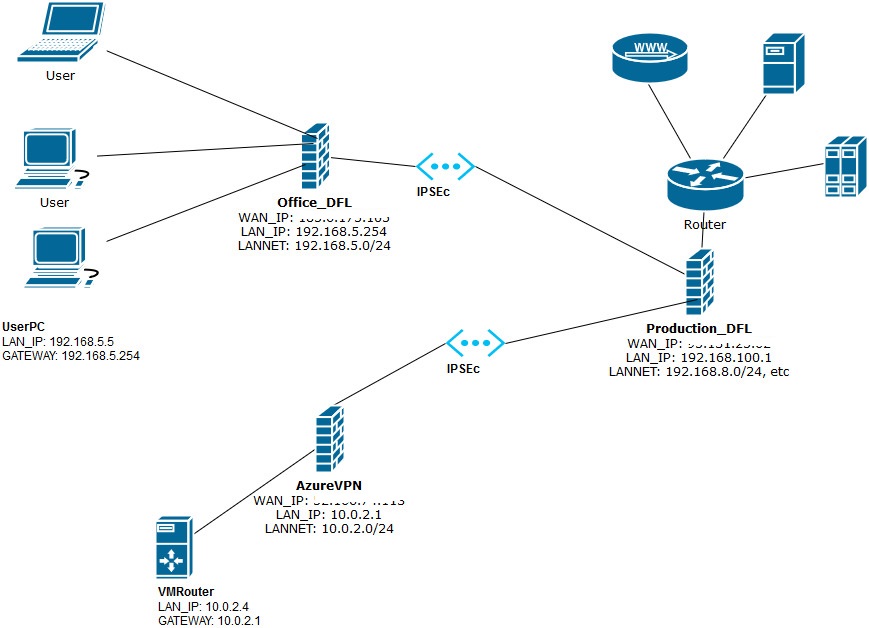

Добрый день!
Есть задача: пустить трафик офиса через шлюз удаленной сети
Т.е. компьютеры офиса (lannet 192.168.5.0/24) должны выходить в интернет через удаленный шлюз (IP 10.0.2.4). А в случае его недоступности через свой стандартный шлюз (192.168.5.254). Сложность заключается в том, что доступ к удаленной сети проходит через два IPSec'а
Сами IPSec'и уже подняты и есть двусторонняя связь между сетями 192.168.5.0/24 и 10.0.2.0/24
Схема сети во вложении
Не понимаю как настроить правила маршрутизации и доступа на DFL'ах (260 и 870)
Комментарий к файлу: Схема сети
_VPN.jpg [ 83.63 KiB | Просмотров: 4994 ]

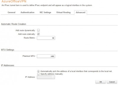

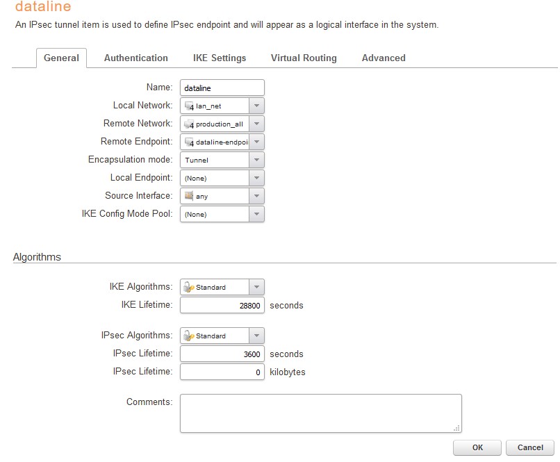

Настройки IPSec между офисом и площадкой

Комментарий к файлу: Дополнительные настройки IPSec офиса
IPSec_Office2.jpg [ 50.37 KiB | Просмотров: 4952 ]
Комментарий к файлу: Настройки IPSec офиса
IPSec_Office.jpg [ 58.49 KiB | Просмотров: 4952 ]

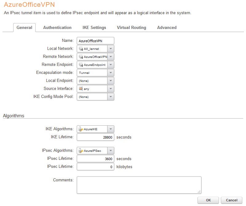

СообщениеДобавлено: Пт апр 27, 2018 10:04
Зарегистрирован: Чт фев 08, 2018 12:49
Сообщений: 9

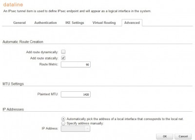

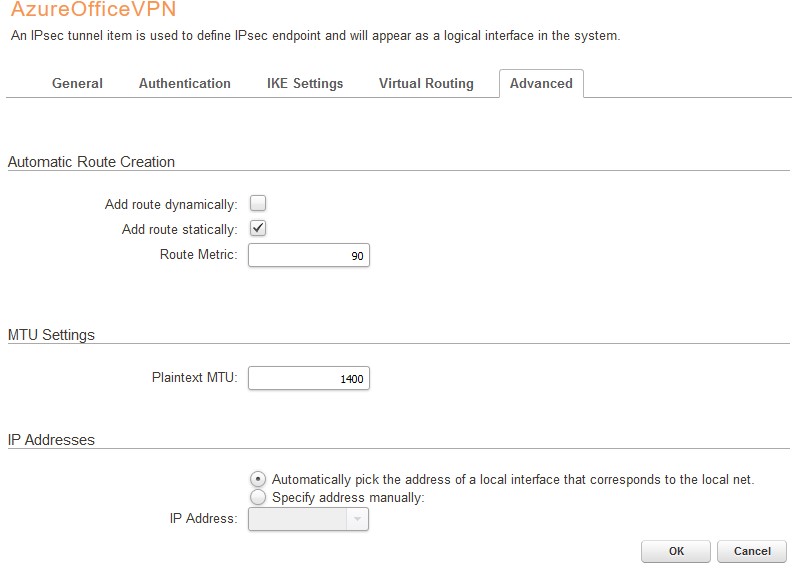

Настройки IPSec между площадкой и Azure
Комментарий к файлу: Подсети для IPSec с Azure
IPSec_Azure3.jpg [ 11.6 KiB | Просмотров: 4952 ]
Комментарий к файлу: Дополнительные настройки IPSec с Azure
IPSec_Azure2.jpg [ 48.7 KiB | Просмотров: 4952 ]
Комментарий к файлу: Настройки IPSec с Azure
IPSec_Azure.jpg [ 63.27 KiB | Просмотров: 4952 ]

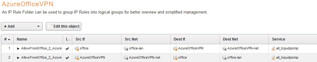

Правила хождения трафика между IPSec'ами
Комментарий к файлу: Правила для IPSec между площадкой и Azure
IPSec_Azure_rules.jpg [ 41.92 KiB | Просмотров: 4952 ]
Комментарий к файлу: Правила для IPSec между офисом и площадкой
IPSec_Office4_rules.jpg [ 12.09 KiB | Просмотров: 4952 ]

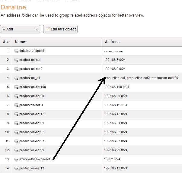

СообщениеДобавлено: Пт апр 27, 2018 10:09
Сообщений: 9

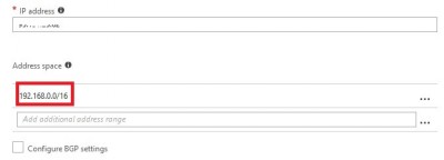

Настройки подсетей для IPSec на стороне Azure
Azure_nets.jpg [ 20.18 KiB | Просмотров: 4952 ]
