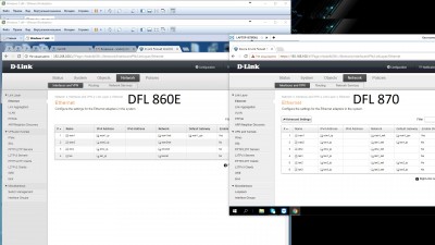

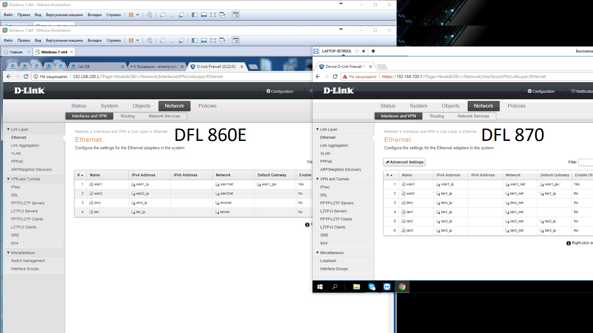

Дело в том что не могу понять в чём конкретно проблема, я перенёс абсолютно все правила, алгоритмы и настройки.
Сильные отличия по настройкам увидел только в пунктах настройки IPSec(очень много отличий, даже не могу отключить использование IKE), SSL и PPTP/L2TP.
Пытался настраивать максимально одинаково но всё равно не могу подключится по VPN к 870. Подключение к 860Е на тех же настройках тунеля в винде происходит вообще без проблем.
Нужно поднять VPN хотябы по PPTP без шифрования.
По схеме всё просто. Инет на DFL идёт с Cisco RV 325, ноут с которого настраиваю подключён в wan2. Нужно чтоб Lan-ы работали в связке и с wan2(но это если возможно). MAC-аддрес скопирован с 860Е и ip по статике назначен тот же. Порты Lan и Wan2 настроенны на раздачу DHCP-pool-а 192.168.100.2-254.
NetsEthernet.jpg [ 385.29 KiB | Просмотров: 6082 ]
NetsObj.jpg [ 446.26 KiB | Просмотров: 6082 ]

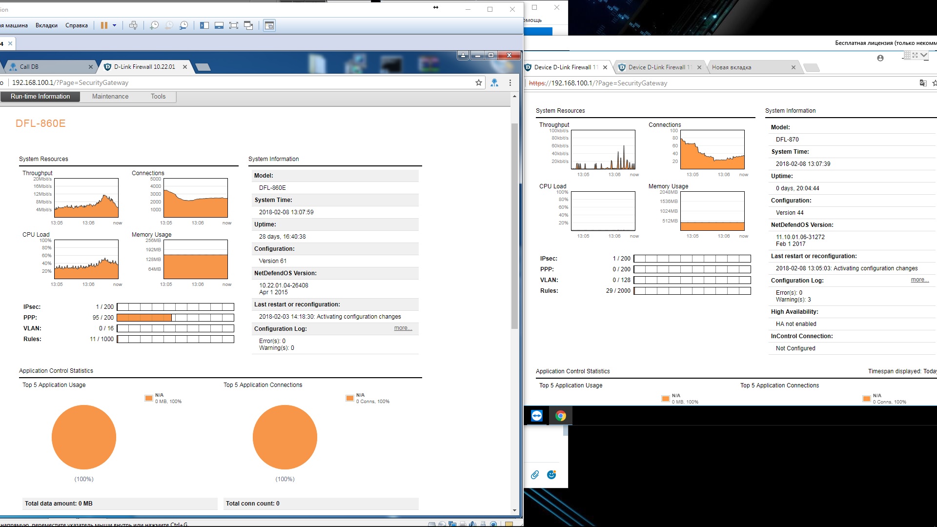

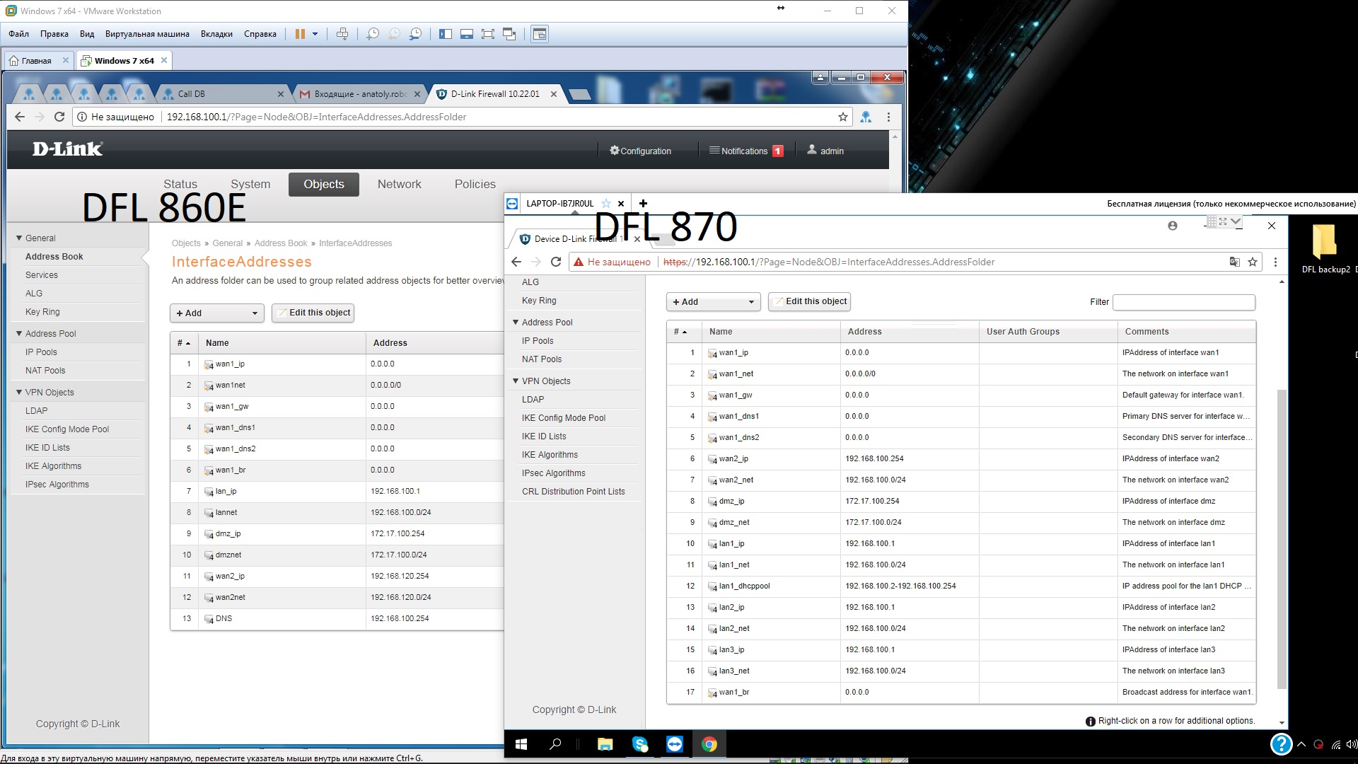

СообщениеДобавлено: Чт фев 08, 2018 12:19
Прошивки на железках какие?
У Вас lan1_net = wan2_net
Вы считаете это нормально?
Хотел чтоб wan2 заработал как Lan порт.
Cюдя по вашему высказыванию вообще не нормально,
сменил на стандартный 192.168.120.0/24 и ip на 192.168.120.254

СообщениеДобавлено: Чт фев 08, 2018 13:32
Есть смысл 11.10.01.06 поставить на 860е
Бэкапы никто не отменял ;)

СообщениеДобавлено: Чт фев 08, 2018 13:39
Когда Вы уровняете прошивки на железках, у Вас не будет расхождения по полям, которые Вы переносите.
Разве не в этом у вас сейчас основная проблема?
