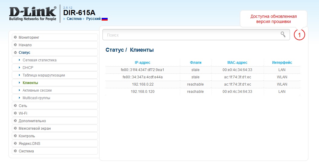

Добрый день, суть проблемы в следующем, на одном и том же мак адресе висят адреса ipv6 и ipv4. Причем адреса ipv6 цикличны, то есть висят на одном маке, проходят цикл жизни и появляются на других маках. Адреса разные.
Посмотрел, на всех роутерах -- везде одинаково.
У одного клиента были из-за этого (предположительно) проблемы в сети. На раб.машинах регулярно появлялись уведомления о конфликте ip адресов, в списке подключенных клиентов на роутере -- около 40 + клиентов по ipv6 и столько же ipv4. Мак адреса совпадали на обоих протоколах. Запретил ipv6 на роутере -- проблема осталась. Вылечилось (надеюсь) тем, что запретил на двух рандомных компах в сети службу ipv6. после этого в клиентах 40+ ipv4 адресов и два-три "плавующих" ipv6.
Хочу найти корень зла :)
Выгрузку журнала статистики с роутера прилагаю.
Роутер DIR-615S Rev.:A1, f/w.:2.5.5

photo.jpg [ 107.53 KiB | Просмотров: 3058 ]

Попробуйте на роутере обновить прошивку до последней версии, после обновления настройки роутера сбросить к заводским, полную настройку произведите через мастер: http://ftp.dlink.ru/pub/Router/DIR-615/ ... elease.bin

Проблема остается.

1. Отправил вам на почту тестовую прошивку. Сделайте все описанные выше действия + отключите следующий функционал: клиент TR-069, переадресация, IGMP и настройте синхронизацию по времени.
2. Если проблема останется, опишите суть проблемы подробно на почту router@dlink.ru. В письме также опишите: какая модель роутера используется и его версия прошивки, опишите топологию (схему) вашей сети, какие устройства в схеме используются, сетевые их настройки, их количество, какой трафик в сети используется и в каком направлении; пришлите конфигурационный файл с настройками роутера dir-615s и скриншоты, что настраивали.

Залил на тестовый роутер, буду смотреть. Отвечу на след. неделе. Спасибо!
