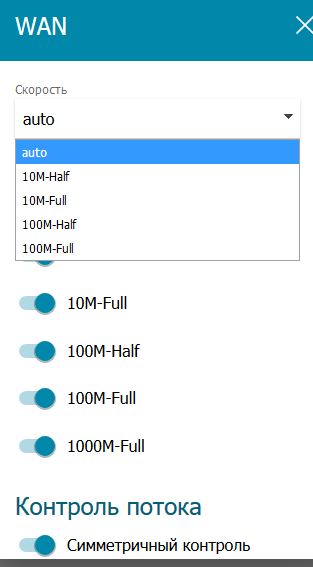

Не возможности жестко указать 1Г, а мне нужен именно он и только он
wan speed.JPG [ 27.32 KiB | Просмотров: 3825 ]
