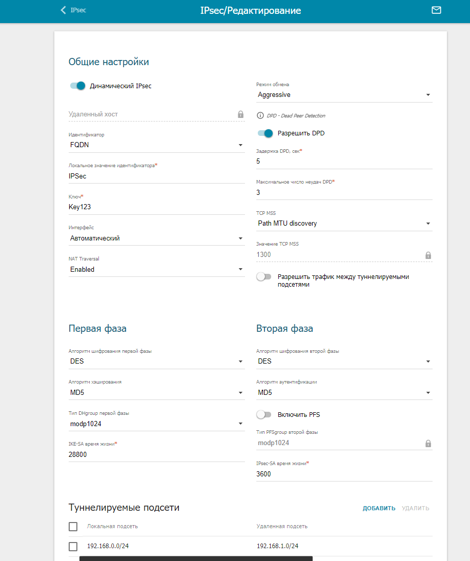

Имеем DIR-825AC_E1 с прошивкой 3.0.0 и IPhone с IOS11.
Настройки со стороны роутера:
IPSec1.png [ 66.58 KiB | Просмотров: 5391 ]

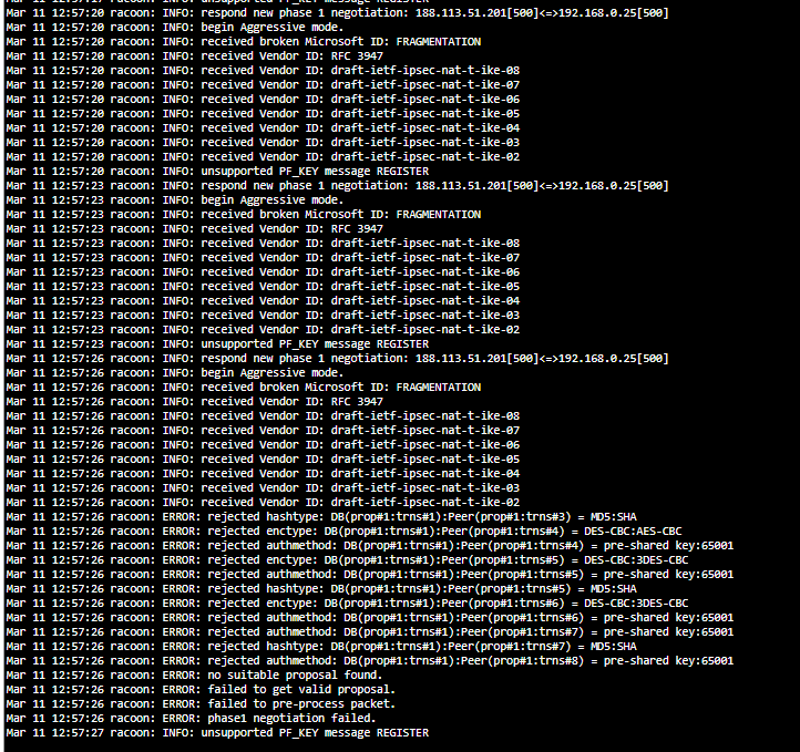

Пытаюсь с телефона подключиться... не проходит. Пишет VPN-сервер не ответил.
В логах вижу это:
IPSec2.png [ 107.97 KiB | Просмотров: 5391 ]
Гугл не хочет внятно объяснять.
Подскажите, пожалуйста, куда копать?
