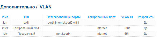

Добрый день! Использую маршрутизатор DIR-615/R1 (firmware 2.5.5). Интернет-провайдер - Ростелеком Нижний Новгород. С интернетом нет проблем никаких, а вот IPTV... Инженеры Ростелеком не смогли настроить роутер для работы IPTV, говорят, что он не поддерживает multicast stream. Провайдер использует теггированые vlan: (Изображение). Приставка IPTV подключается к интернету, соединяется с сервером, запускает сервисы, но при просмотре каналов - черный экран. В настройках прошивки 2.5.5 перерыл всё, не нашел "Enable multicast streams". В сети WAN установил опцию "Включить IGMP", экспериментировал с версией IGMP. Не помогает. Поддерживает ли данный роутер multicast?

Добрый день! Можете приложить конфигурационный файл ваших настроек?

ПРИКЛАДЫВАЮ ЕЩЕ РАЗ КОНФИГУРАЦИЮ IPTV приставка подключается к интернету, соединяется с сервером, запускает сервисы,при функции перемотки тв показывает, но при просмотре каналов напрямую - черный экран.Интернет работает стабильно. при подключении другого роутера все работает ХОРОШО

Спасибо техподдержке. на бета версии 2 5 13 все заработало

пожалуйста, выложите эту прошивку 2.5.13b, у меня ровно та же проблема

Спасибо техподдержке, оперативно выслали прошивку на почту. Не забудьте сделать сброс до заводских, без этого работать будет и даже IPTV появится, только скорость каждого клиента будет 10-12мбит/с.
Со сбросом и перенастройкой вручную всё ок
