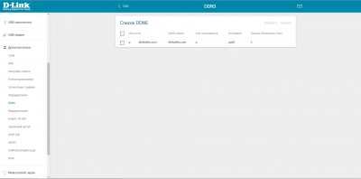

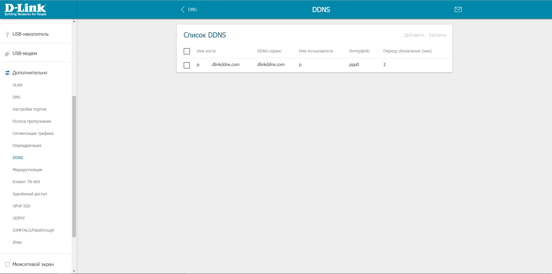

Доброго времени суток! Недавно приобрел Ваш роутер DIR-825ACG1. Версия прошивки в стоке 2.5.2. При первом запуске и настройке автоматически обновился до 3.0.2
Выявил досадную ошибку, при добавлении одной записи DDNS, кнопка добавить стала не активной, т.е. более одной записи DDNS добавить нельзя.
DLINK.PNG [ 47.84 KiB | Просмотров: 8307 ]

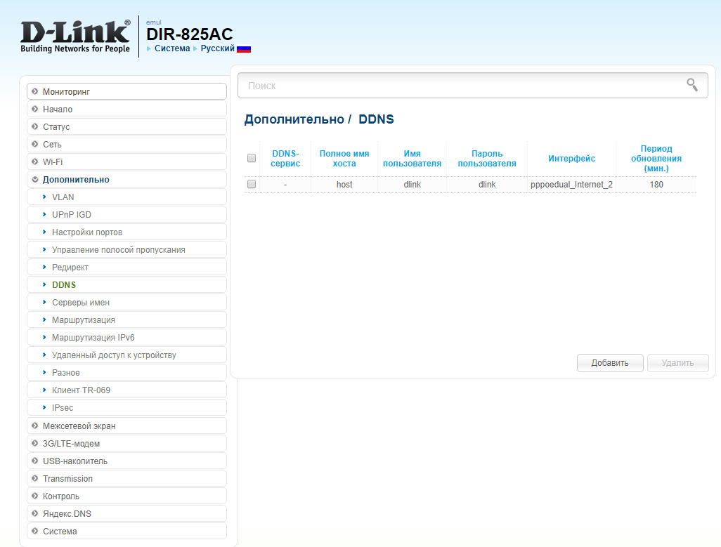

Специально зашел в эмулятор DIR-825 на вашем сайте,
а там ещё старая версия прошивки, и проверил функцию. Свободно добавилось более одной записи.

Здравствуйте.
На предыдущем поколении прошивок (с AIR интерфейсом) возможно было добавлять несколько DDNS записей, по количеству интерфейсов созданных на роутере. Если у вас на роутере создано несколько интерфейсов, то для каждого из них Вы могли добавить одну DDNS запись.
На данный момент (на версиях 3.0.0 и выше) выбора интерфейса в разделе DDNS нет и DDNS запись создаётся для интерфейса который выбран "Шлюзом по умолчанию". В будущем появится возможность добавлять для каждого интерфейса запись DDNS, но насколько быстро это будет реализовано информации пока нет.
