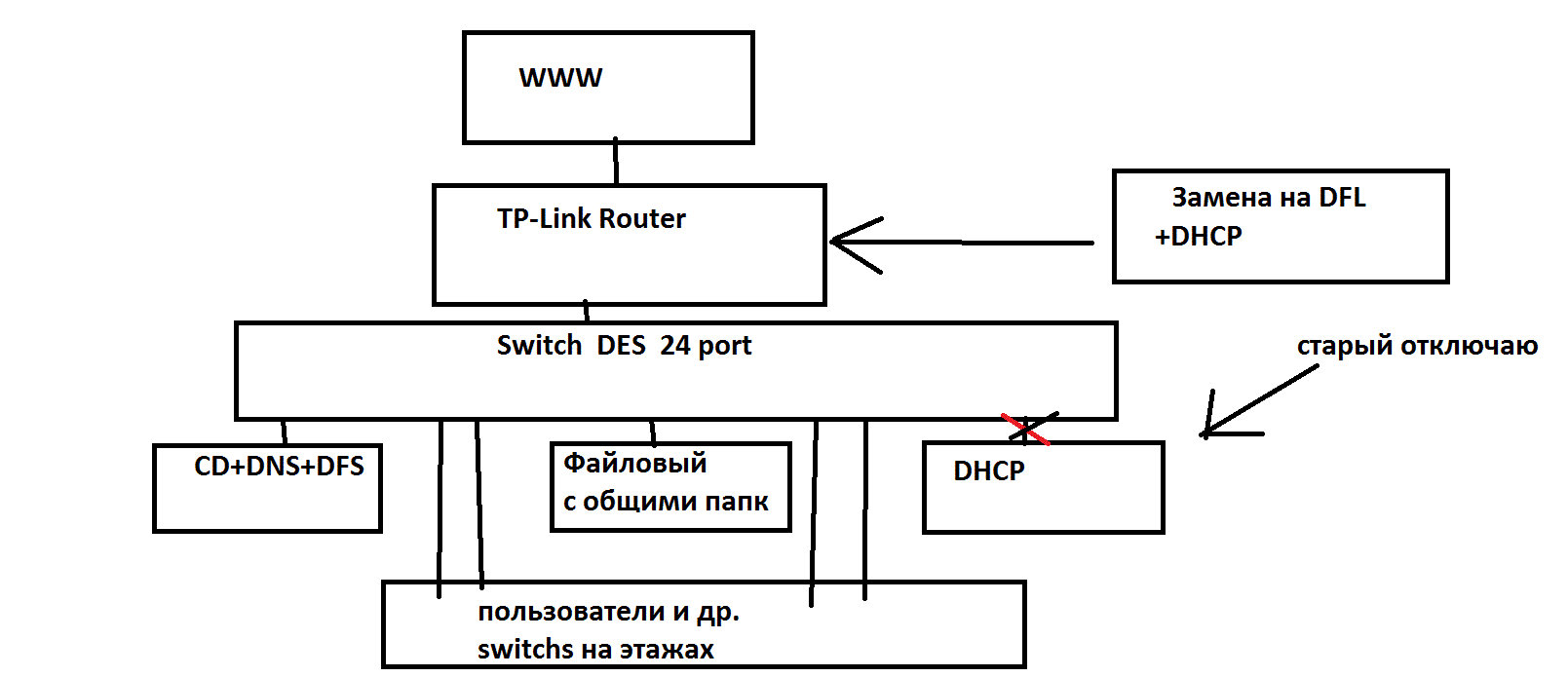

 Заголовок сообщения: Re: Firewall dfl-870 и DFS в на AD
СообщениеДобавлено: Пн мар 05, 2018 05:40
Зарегистрирован: Пн фев 26, 2018 08:11
Сообщений: 22
Оставьте как было, или рисуй те схему.
топология_сети.gif [ 20.23 KiB | Просмотров: 7060 ]
СообщениеДобавлено: Пн мар 05, 2018 06:25
Пользователи обращаются по имени, или по ip?
СообщениеДобавлено: Пн мар 05, 2018 09:18
Сообщений: 22
Куда обращаются и как проверить?
СообщениеДобавлено: Пн мар 05, 2018 10:21
к DFS.
СообщениеДобавлено: Пн мар 05, 2018 11:44
Сообщений: 22
к DFS.
по имени
СообщениеДобавлено: Пн мар 05, 2018 12:05
а если по IP ?!
кто у вас DNS сервер ?!
в каком порядке идут DNS ?!
