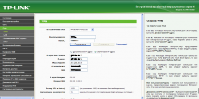

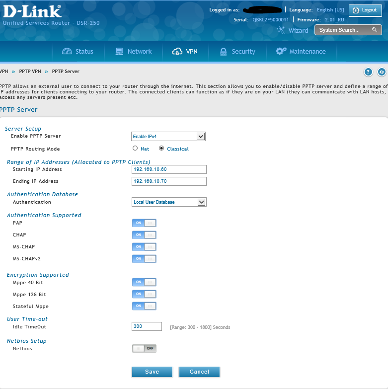

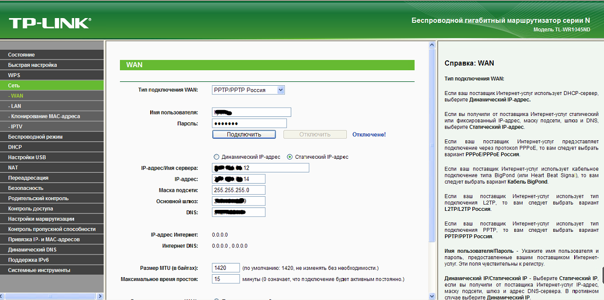

Нужна помощь в следующем вопросе: Я поднял VPN сервер на своем DSR-250. При подключении с компьютера или ноута соединение устанавливается, а вот, если я пробую создать подключение с другого роутера (TP-Link WR-1045ND), подключения нет. Я сделал скриншоты соответствующих настроек обоих роутеров... Заранее спасибо!
Комментарий к файлу: В поле "ip-адрес/Имя сервера" указал адрес wan DSR-250 (x.x.x.12)/ В поле "ip-адрес:" присвоен ip для wan tp-linka (x.x.x.14)
TP-Link WR1045ND.PNG [ 385.76 KiB | Просмотров: 8865 ]
DSR-250_VPN-Server1.PNG [ 82.19 KiB | Просмотров: 8865 ]

1. Скрин неполный. Наверное там что-то полезное есть.
2. Вообще на WAN должно быть 2 соединения, но с разной метрикой: 1. Для PPTP. 2. Для интернета. (А то как же тогда он до сервера-то достучится?)
3. Непонятно, зачем Вы прописываете адрес, если PPTP сервер его сам выдаст из своего пула.

2. Это скрин страницы настройки WAN при выборе Типа подключения PPTP, появляется такая страничка. ip-адрес/Имя сервера - это мой VPN сервер. А вот ip-адрес (строка ниже) это настройки для выхода в Инет. Так вот, при таких настройках доступ в инет через этот роутер есть, но не подключается VPN/ Если я меняю настройки на Динамический ip адрес, то подключения всё-равно нет и в инет у роутера нет доступа, потому, что со стороны провайдера нет dhcp.
3. Вот этот вопрос мне и не понятен.
Я думаю, что проблема именно в свойствах VPN соединения: шифрование и т.п. надеялся, что кто-нить поможет в этом вопросе. На компе можно выбрать эти настройки, а вот в роутере их нет

Я собственно то и ответил на п.2. В настройках WAN роутера больше нет ничего. При выборе типа подключения PPTP. Вы возможно имеете ввиду роутеры с двумя (или несколькими) WAN портами?

Повторяю последний раз! - на интерфейсе WAN должно быть 2 соединения! Разного типа! Одно до ISP, другое - PPTP-клиент поверх ISP.
Вот как это выглядит на ZyXEL Keenetic:
А вот так выглядят настройки этих соединений:
Если вдруг Ваша ТПЛинковская мыльница этого не умеет или Вы не можете в ней это найти, то Вам стоит обратиться к руководству пользователя или на форумы ТПЛинков.
PPTP-cервер на DSR-250 у Вас работает правильно. Консультации по оборудованию сторонних производителей на форуме не приветствуются.

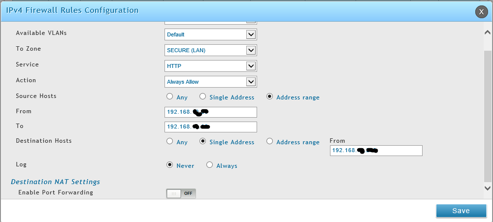

В продолжении темы настройки VPN на этом удивительном девайсе.
Изучив все рекомендации уважаемых форумчан (кстати не только этого форума) я всё же настроил впн и даже сделал стабильное подключение с TP-Link? но...!
Теперь встал вопрос с настройкой правил файервола, а именно (см. файл). Нужно настроить проброс порта 80 (http) на ip 192.168.ххх.ххх на определенный порт, из зоны Secure (VLAN) в зону SECURE (LAN).
Но при СОХРАНЕНИИ правила, именно этот параметр НЕ СОХРАНЯЕТСЯ, т.е. проброс не осуществляется, хотя появляется окошко, что изменения сохранены. Прошивку обновил до 2.11_RU.
Техподдержка по телефону не работает!
Снимок.PNG [ 24.15 KiB | Просмотров: 8493 ]

я не фанал DSR. Больше все таки DFL.
общие рекомендации
- подключится кабелем консольным \ssh посмотреть что там в момент сохранения
- включить логи полностью - поразгребать их , возможно что то интересное есть.
- да и вообще - если не сохраняет - значит это кому то нужно ?!?!? И ваш DSR просто за Вас исправляет ошибки ? вы не думали над этим?
а может не проброс настраивать , а хождение трафика ? маршрутизация так сказать ?;-)
