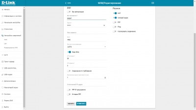

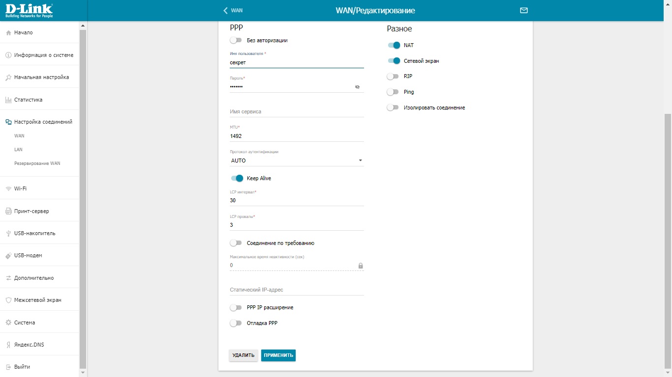

В поле Keep-alive можно указать любой IP адрес из удаленной подсети. Этот IP адрес должен быть постоянно доступен, например, это может быть IP адрес ПК
пролез все настройки так и не нашел где указать запрашиваемый адрес для Keep-alive. Скрин настроек прикрепил
dlink.jpg [ 86.66 KiB | Просмотров: 2596 ]
СообщениеДобавлено: Пт фев 02, 2018 09:21
Сообщений: 1060
Откуда: Ryazan
Добрый день! Статья про Keep Alive устарела, как и роутеры, упоминаемые в ней. Сейчас там не указывается адрес, а обмен идет с сервером со стороны провайдера. Если сервер три раза про 30 секунд не ответил на контрольные сообщения, то роутер считает соединение зависшим и разрывает его. Напишите к нам на почту или в канал Telegram, вышлем вам новую прошивку, где это исправлено. И скоро будет релиз с этими исправлениями.
