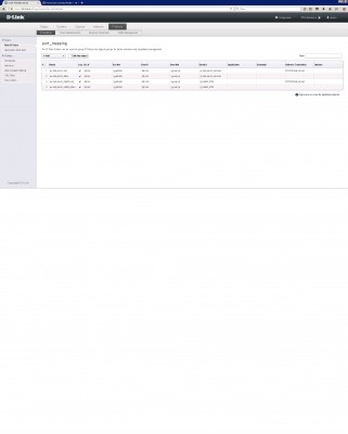

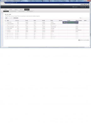

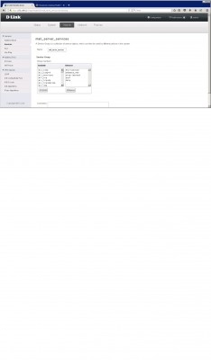

Есть аппарат на 100-мегабитном канале. В сети поднят ftp сервер. Прописаны nat ftp passtrough, sat и allow с ftp inbond до этого сервера. Заливаются данные на него на 100-ке, если отправлять данные с этого сервера наружу, используя клиент, то скорость та же сотка. При попытке же скачать с него что-то снаружи, скорость начинается на сотке, практически сразу падает до пары мегабит и потом рвется соединение. И так циклически. Для чистоты эксперимента, в сети поднимался другой сервер, на другой ОС и другом софте, эффект с ним тот же самый. Вопрос, куда копать? В другом месте стоит DFL860Е, отличий в настройках принципиальных не вижу, но тот же софт через него работает без каких-либо проблем в обе стороны.
Вот вроде на скриншотах все что надо для проверки конфига...
Безымянный.jpg [ 307.34 KiB | Просмотров: 2132 ]
Безымянный1.jpg [ 249.84 KiB | Просмотров: 2132 ]
Безымянный2.jpg [ 185.83 KiB | Просмотров: 2132 ]

Попробуйте не использовать passtrough
Попробовал. Та же картина - в течении первых 10-ти секунд скорость сваливается с сотки в килобиты.
На других фирмварях эффект тот же, единственное что не пробовал делать - ресетить и писать конфиг заново -
аппарат в работе...
 Заголовок сообщения: Re: DFL-260E проблема с FTP
СообщениеДобавлено: Ср янв 31, 2018 10:41
Для выяснения причины лучше вывести этот сервис из группы и сделать для него отдельное правило. Выше всех прочих папок и правил. Так будет удобнее экспериментировать. Сделайте это обязательно. Может быть это сразу решит проблему.
Сделано все правильно. И, казалось бы, проблем быть не должно.
Какая стоит прошивка на 260E и 860E?
И какую максимально свежую вы уже пробовали?
И в правилах проброса портов правильнее сменить интерфейс any на wan. И в прочих подходящих местах.
