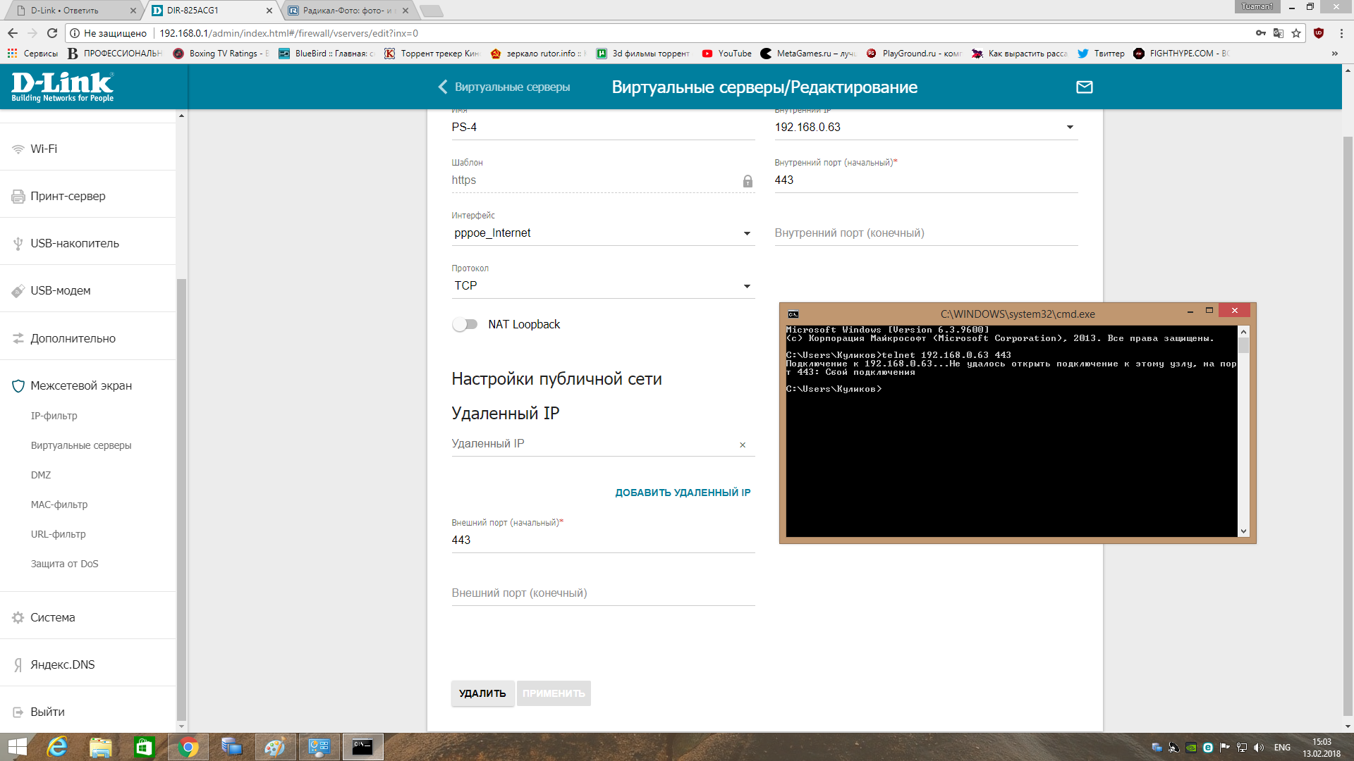

telnet <IP_addres_PS-4> 443
скрин сюда ....
ps мне казалось что я ответил в первый раз более чем понятно ....
порт будут считаться открытым , если кто то \ что то \ ответит на этом порту ..... проверить локально можно при помощи теленет
Прошу прощения за непонимание и за то, если я что-то не правильно делаю. )
Безымянный.png [ 271.19 KiB | Просмотров: 9949 ]
Последний раз редактировалось tuaman1 Вт фев 13, 2018 14:15, всего редактировалось 1 раз.
скрин сюда ....
 Заголовок сообщения: Re: Проброс портов Dlink 825/AC G1
СообщениеДобавлено: Вт фев 13, 2018 14:50
ваша PS-4 не ответила на запрос по порту 443.
все проверки сервисов пор чекин или подобные , будут считать порт закрытым , ТК НИ КАКОЙ СЕРВИС НЕ ОТВЕТИЛ НА ЭТОМ ПОРТУ ! (НИ КОГО НЕТ ДОМА)
обратитесь к документации на устройство PS-4
