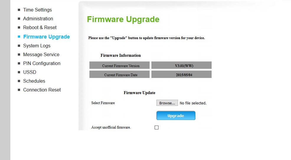

Для раздачи беспроводного интернета был приобретен маршрутизатор DWR-921. Находим его на сайте http://www.dlink.ru/ru/products/5/2179_b.html Именно эту модель у данного производителя я выбирал про причине наличия в описании параметра:
Данная функция обнаружена не была, обновление прошивки произвести не удалось.
dwr-921.jpg [ 69.77 KiB | Просмотров: 3729 ]

В вашем устройстве прошивка WW. Откуда там Яндексу взяться?
Покажите фото стикера с корпуса.

Я не знаю как все, но покупая устройство я смотрю на модель и ищу её на сайте производителя. Мне не ведомо что такое WW у д-линка. Прошивками, предоставленными на сайте устройство не обновляется, требуемой функции по фильтрации не обнаружено. Может SkyDNS тогда поищем, если же очевидно что на WW Яндекса нет?
IMGP0087.JPG [ 1.77 MiB | Просмотров: 3667 ]

На ftp лежит прошивка 3.0.0, видимо, адаптированная под RU. В ней Яндекс скорей всего есть. У вас WW (worldwide). В ней Яндекса нет.
Вы можете:
1. Подождать здесь ответа сотрудника Д-Линк
2. Написать вопрос на router@dlink.ru или support@dlink.ru
3. Попытаться загнать устройство в аварийный режим и прошить 3.0.0 из него
4. Обратиться в ближайший офис Д-Линк: http://dlink.ru/ru/contacts/
5. Вернуть устройство в магазин, как несоответствующее заявленным характеристикам.
