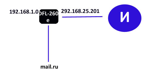

Есть офис с первой подсеткой и внешним ip 292.168.25.201 через DFL-260e
Как настроить, чтобы пользователи из внешки, при указании внешнего ip в качестве прокси, через роутер заходили на Mail.ru и только на него?
Желательно без всяких там впнов, чтобы настройки делались только в этом DFL-260e.
Но приветствуется любой вариант и пожалуйста укажите по пунктам все настройки, которые нужно сделать.

DFL не может работать как прокси.
Кроме того, ваша постановка не до конца ясна.
Совсем несложно сделать, чтобы набирая в браузере http://292.168.25.201, пользователи перебрасывались на один определенный IP из адресов mail.ru. Если, конечно, забыть что адрес 292.168.25.201 является недопустимым.
Только непонятно зачем это делать, если пользователи из внешки и так могут туда зайти.

Это нужно, потому что 292.168.25.201 добавлен в белый список сайта (внешний IP и mail.ru указаны для примера).

ваша схема не реализуема в текущем виде , или будет состоять из костылей. вечно глючных , и падающих , и раздражающих пользователей.
вижу несколько хитрых вариантов
- как указал Юрий
- поднять у себя прокси за DFL и гнать пользователей на мыло через него , но тут вопрос как написать в винде исключения .... не так то просто :-)
- поднять анонимайзер за DFL , и раздать пользователям его . (придется заботится о безопасности)
- то чего вы боитесь VPN (из набора на DFL).
больше вариантов не вижу.
остальные варианты потребуют более изысканных подходов , и расписать по пунктам - НЕ ПОЛУЧИТСЯ

В двух словах "мой" вариант:
SAT wan all-nets core wan_ip http(service) (вкладка SAT - вкладка назначения указывает на адрес mail.ru )
NAT wan all-nets core wan_ip http(service)
Разумеется, веб-управление DFL по http надо будет перенести на другой порт.
