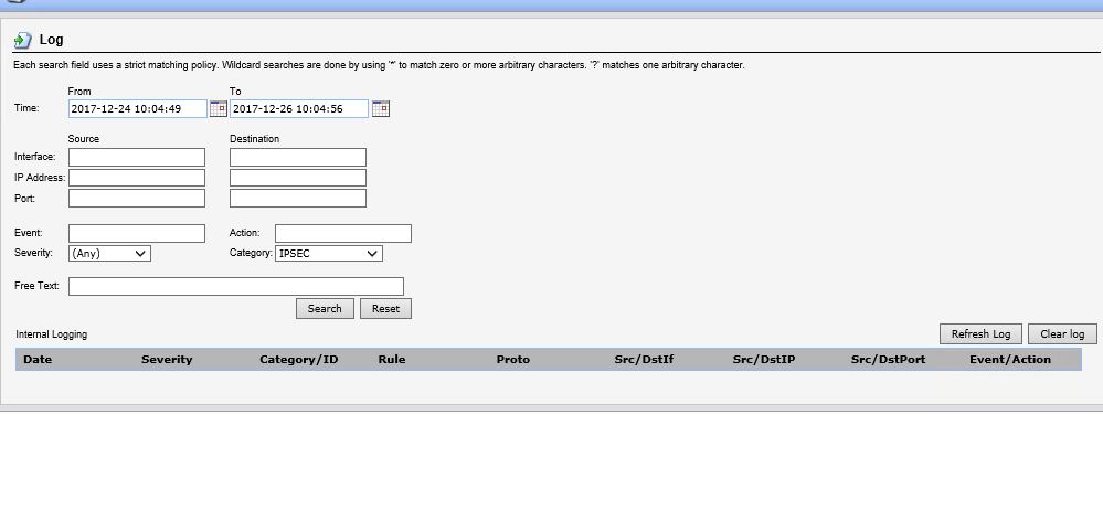

На dfl 260,не пойму как логи смотреть
выбираю диапазон с 26 по 27,выбираю(category) ipsec,нажимаю поиск,и
ничего нету
Что не так делаю?
логи.JPG [ 49.37 KiB | Просмотров: 2669 ]

Смотрите правильность синхронизации времени на обоих устройствах
