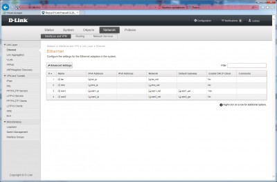

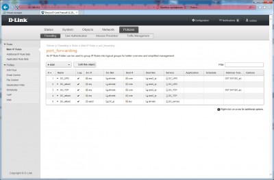

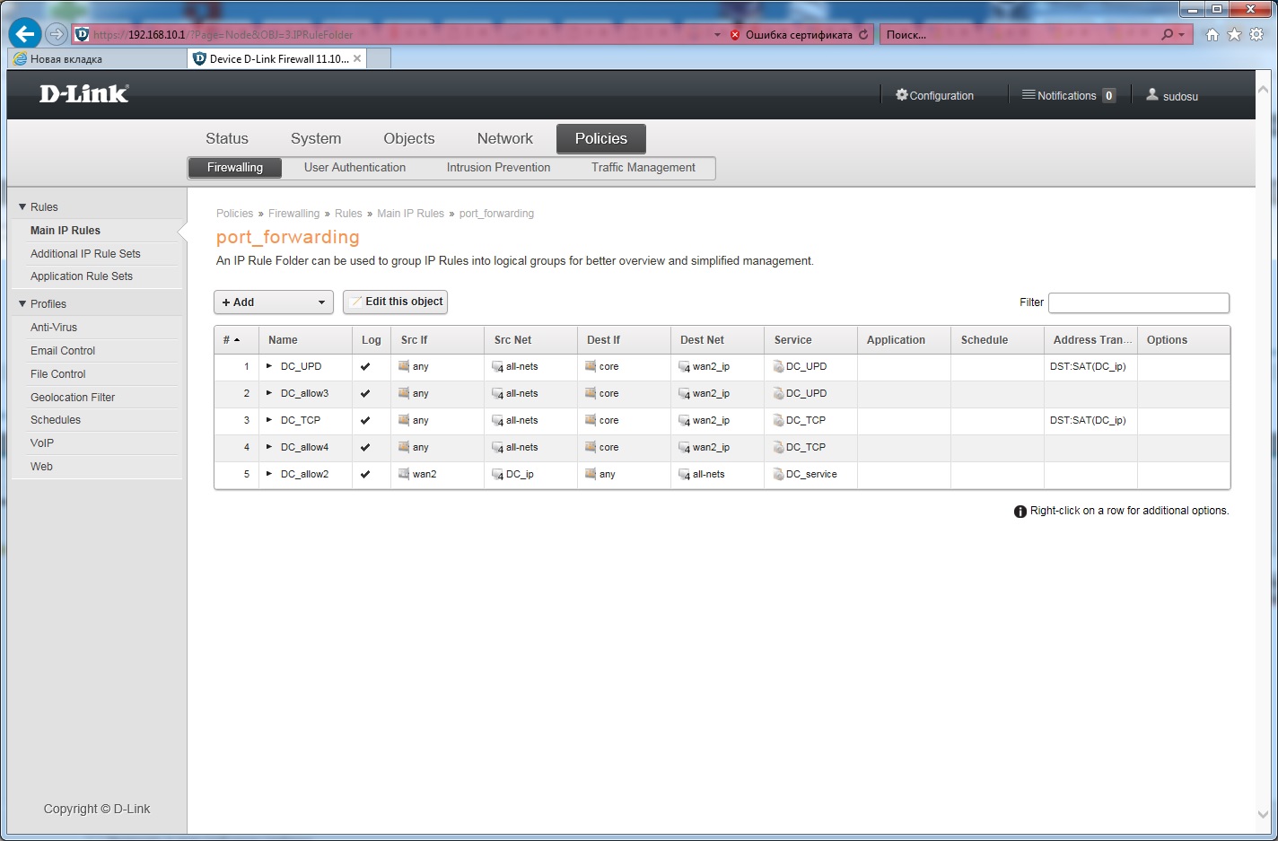

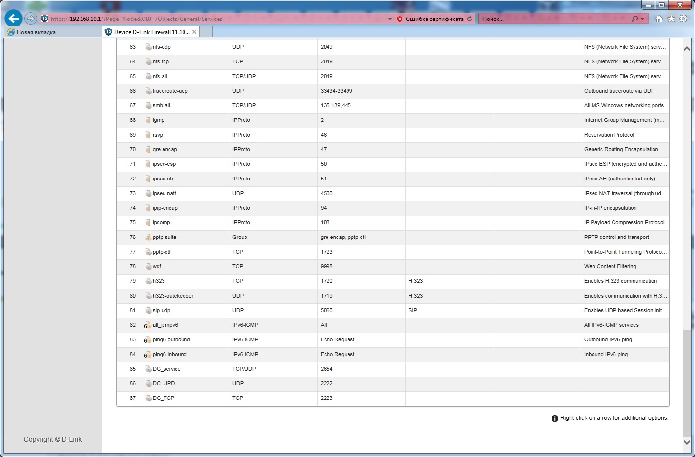

Коллеги, нужна помощь с до-настройкой DFL860e. Конфиг не совсем стандартный:
WAN1 + WAN2, VLAN7 + VLAN8 (VLAN8 заведен на WAN1, VLAN7 на WAN2, LAN тоже на WAN2 ) + проброс портов по SAT на WAN2 только нужен. Он то и не работает корректно. Все остальное работает, проблема только с этим.
Проброс портов нужен для DC++ причем в текущей конфигурации по созданному сервису TCP/UDP - UDP работает, а TCP трафик блокируется. Может, кто-нибудь подсказать где ошибка. Заранее благодарен. Скрины конфига прилагаю.

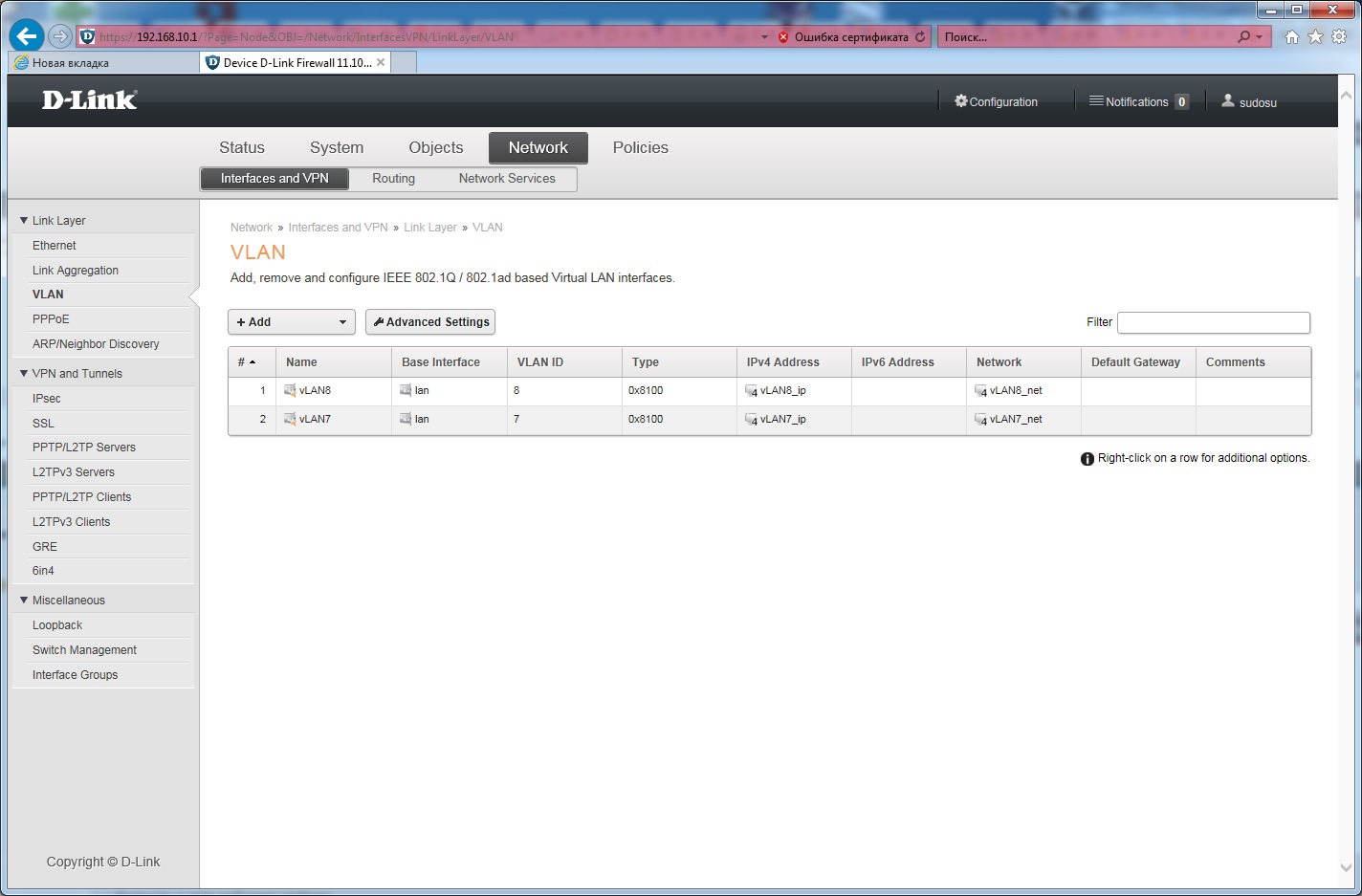

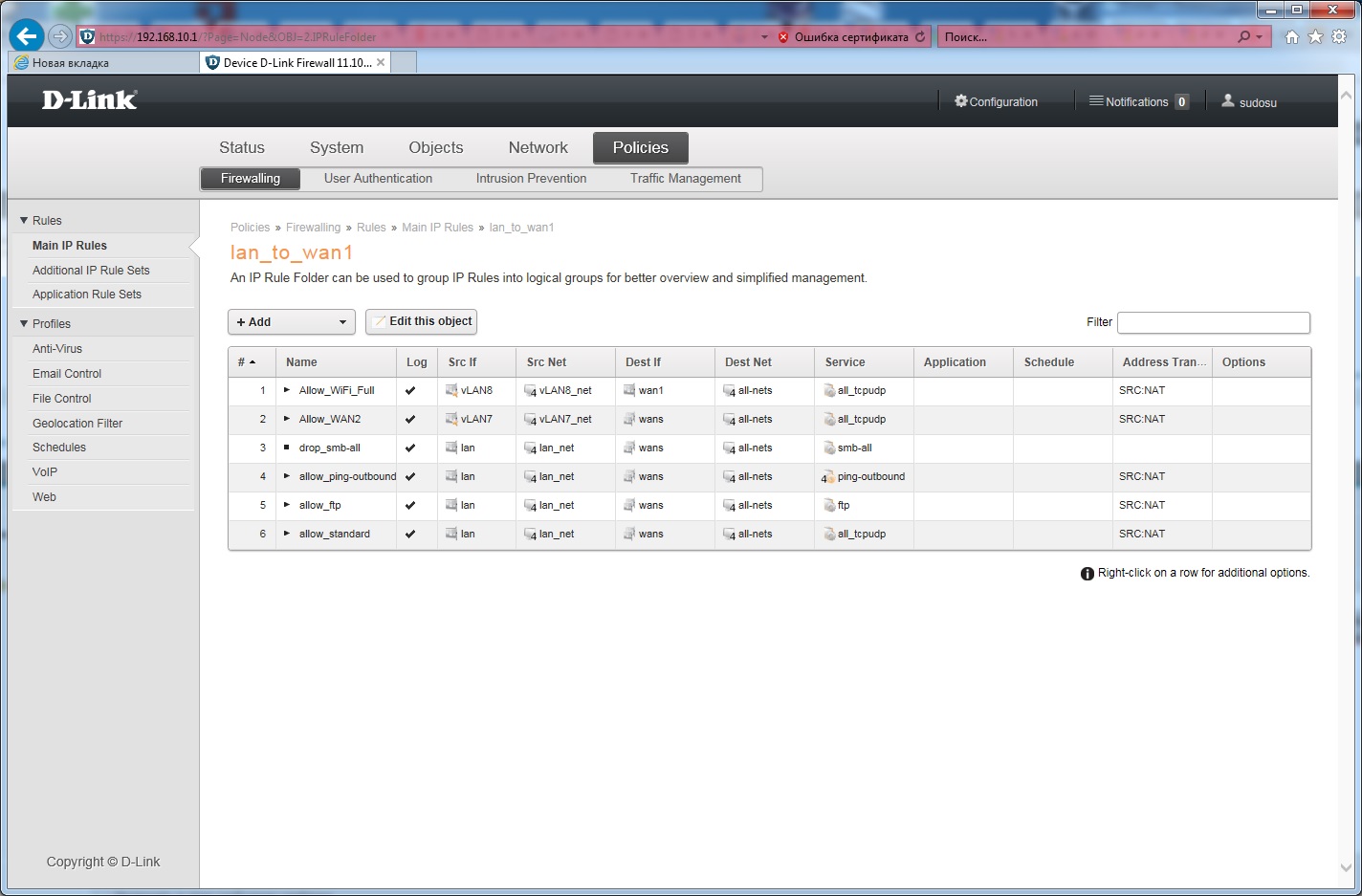

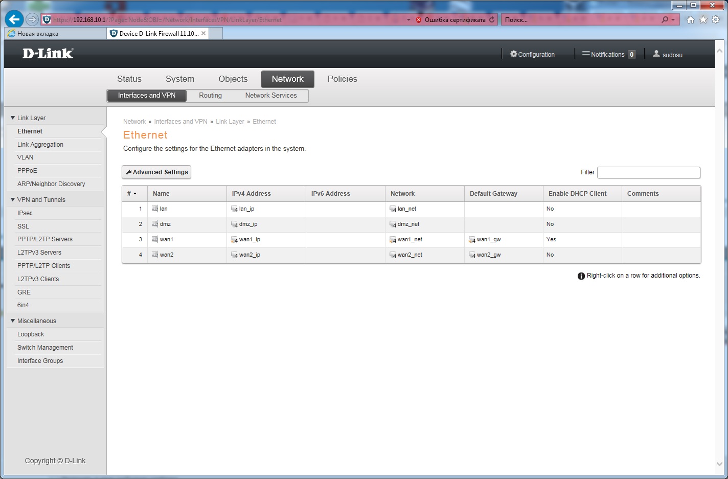

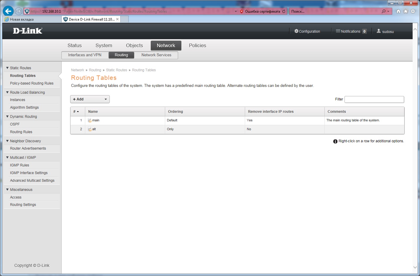

Дополнение.
6.jpg [ 231.58 KiB | Просмотров: 5659 ]
5.jpg [ 190.32 KiB | Просмотров: 5659 ]
4.jpg [ 200.88 KiB | Просмотров: 5659 ]
 Заголовок сообщения: Re: Нужна помощь с настройкой DFL-860e
СообщениеДобавлено: Пт дек 22, 2017 10:37
Правило 5 для DC_service не рабочее. Его надо исправить или удалить.
Правила для UDP и ТСР аналогичные и расположены рядом. Поскольку UDP работает, то и ТСР также должно работать.
Лучше вам решить какие из трех сервисов вам нужны, а именно как настроен DC++. Лучше сделать группу нужных сервисов, если их более одного. И именно для этой группы делать проброс.
Вероятно, удобнее и надежнее всего в настройке DC++ будет сделать порты UDP и TCP одинаковыми и использовать единственный сервис TCP/UDP.
В правилах проброса портов замените Source: any/all_nets на wans/all_nets.

Спасибо за ответ.
Да, DC_service не рабочее, осталось от старого конфига. Подправил.
Все остальное сделал как вы рекомендовали:
- общий сервис TCP/UDP на один порт.
- заменил Source: any/all_nets на wans/all_nets
По прежнему работает только UDP. Не понимаю как такое может быть?

А логи говорят дословно следующее:
По правилу DC_allow1 -->TCP c wan2 на lan по порту 2654 (он сейчас и стоит) = conn_open.
А скачать через DC++ ничего не можем. В DC++ соответственно тоже все настроено на этот порт 2654 (TCP/UDP)

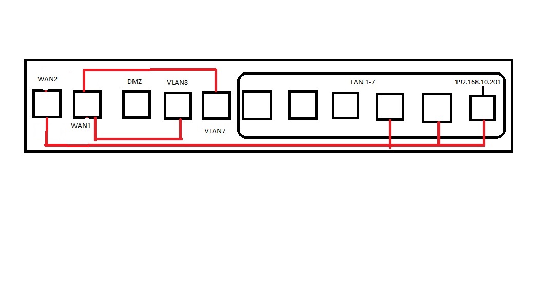

Зарегистрирован: Чт дек 21, 2017 20:41
Сообщений: 9
Да, сам описался, прошу прощения.
Схема коммутации ниже:
СообщениеДобавлено: Пт дек 22, 2017 17:30
Сообщений: 9
Охх, небольшой конфуз вышел. Оказалось, хозяин сам по-перевтыкал кабеля. Сейчас все проверили поставили все на место. Текущая схема коммутации ниже. Но все равно корректно не работает.
СообщениеДобавлено: Пт дек 22, 2017 17:32
Сообщений: 9
Схема
commute2.jpg [ 51.1 KiB | Просмотров: 5616 ]
СообщениеДобавлено: Пт дек 22, 2017 17:38
Сообщений: 9
На VLAN8 -гостевой WiFI, на VLAN7 - машина с БД, LAN1-LAN6 - отдельная сеть, на LAN1 машина с адресом 192.168.10.201 - как раз на проброс порта на DC++
