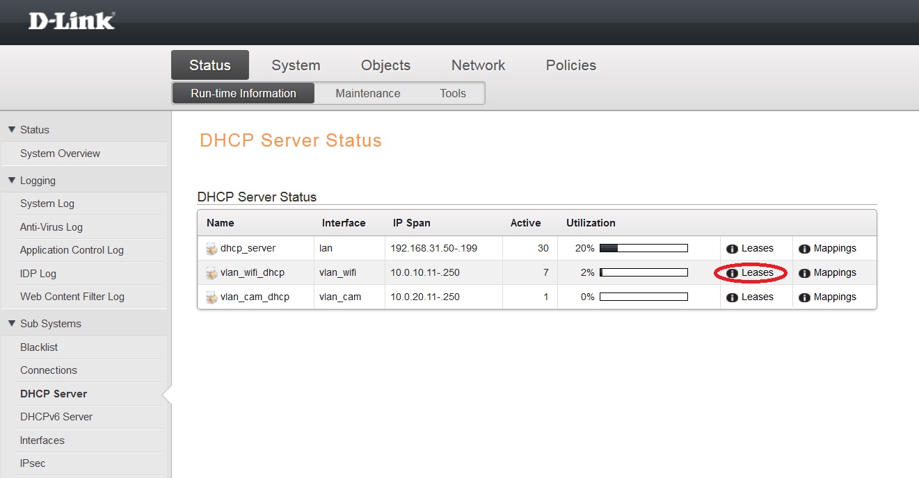

Добрый день. Подскажите пожалуйста, как можно отследить точную причину падения DFL?
Падает после нажатия на список лизов в статусе DHCP сервера
Раньше ходил по списку - такого не замечал ((
В логе причины падения не пишет:
2017-12-18
15:01:59   Notice   SYSTEM
3202000                  startup_normal
corever=10.22.01.04-26408 build="Apr 1 2015" uptime=0 cfgfile="core.cfg" localcfgver=625 remotecfgver=0 previous_shutdown="2017-12-18 15:00:30: Watchdog reboot. NetDefendOS 10.22.01.04-26408(Apr 1 2015 16:32:51) main=0x0e2bfc80. PC samples: e52978c-0:3 e5297a0-0:4 e5297a4-0:4 e5297a8-0:87 e5297b0-0:6 e5297b4-0:9 e5297b8-0:1d8 e5297bc-0:3 e5297c0-0:1 e5297c4-0:89 e5297c8-0:"
padenie.jpg [ 126.24 KiB | Просмотров: 2398 ]

А если откатить прошивку?

обновил до 11... вроде стабильно теперь :D
