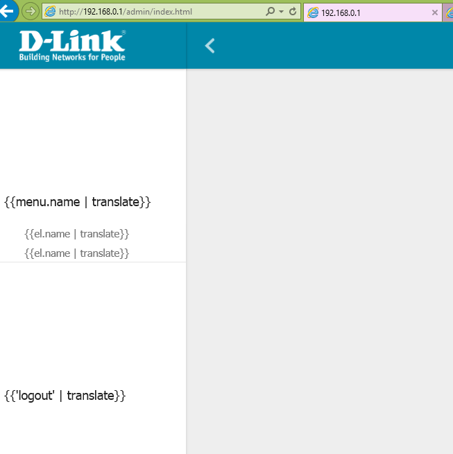

DIR-300S корректно работает как маршрутизатор, обеспечивает проводное подключение двух ПК и раздачу Wi-Fi. После покупки 4 мес. назад успешно настроен на странице настройки http://192.168.0.1/admin/index.html. Сегодня случайно обнаружено, что при наборе http://192.168.0.1 открывается та же страница http://192.168.0.1/admin/index.html, но там нет красивого интерфейса (какие-то непонятные мне надписи) и нет возможности ни настройки посмотреть, ни настроить, ничего не нажимается (скриншот прилагается).
После сброса на заводские настройки адрес http://192.168.0.1 выводит на мастер настройки, который обеспечивает базовую настройку соединений и Wi-Fi сети. Но страница настройки http://192.168.0.1/admin/index.html все равно неработоспособна. Чем бы это могло быть вызвано?

Снимок.PNG [ 23.4 KiB | Просмотров: 3808 ]

Попробуйте все же на время отключить Касперского и/или зайти с помощью другого браузера.

По каким-то причинам маршрутизатор невзлюбил именно тот компьютер, с которого выполнена начальная установка.
Отключал Касперского, восстанавливал систему, перезапускал маршрутизатор, выполнял какие-то другие советы из интернета по борьбе с недоступностью страниц, ничего не помогло. Правда, все эти советы на случай, когда страницы недоступны, а у меня, похоже, она доступна, но не отображается верно. Это я обнаружил после установки вот этого обновления с сайта DLink 2017.11.17-12.18_DIR_300S_3.0.1_release.bin. (После - не значит в результате.)
Со смартфона (через Wi-Fi) и с другого ПК вход в настройки выполняется корректно, там указано, что установлена самая последняя версия ПО (та, которую установил).
Из другого браузера входить не имеет смысла, хотелось бы по-прежнему пользоваться IE11 на этом ПК, с другими страницами в сети нет проблем.

Вам же посоветовали зайти с другого браузера, а не переходить на него навсегда.
Еще можно попробовать с другого компа с другим браузером, без Касперского.
Я встречал, что антивирус лез в трафик http и портил отображение страницы настройки рутера. Отключение антивируса не помогало. Только его удаление.
Правда рутер, прошивка и антивирус (Eset) - все были другими.

Я уже писал, что успешно входил со смартфона и другого ПК. Не упомянул только, что с первого - через Оперу, а со второго - через Хром. Хотелось войти, как раньше, через IE11. Но, почитав там-сям, предполагаю, что, скорее всего, что сайт DLink в совокупности с новой прошивкой маршрутизатора - косячные и домашними средствами это не лечится. Подожду, когда мастера из DLink адаптируют свои продукты под IE11.

Боюсь, это может никогда не случиться. Т.к. IE11 отходит в лучший мир с благословения самого Майкрософта.

Похоже, YuriAM прав на счет IE11.
Я откатил маршрутизатор к предыдущей прошивке, как это указано здесь:https://set-os.ru/kak-vosstanovit-proshivku-routera-d-link-dir-300-nru-c1-d1/ (спасибо автору!), и все заработало хорошо, как до обновления.
