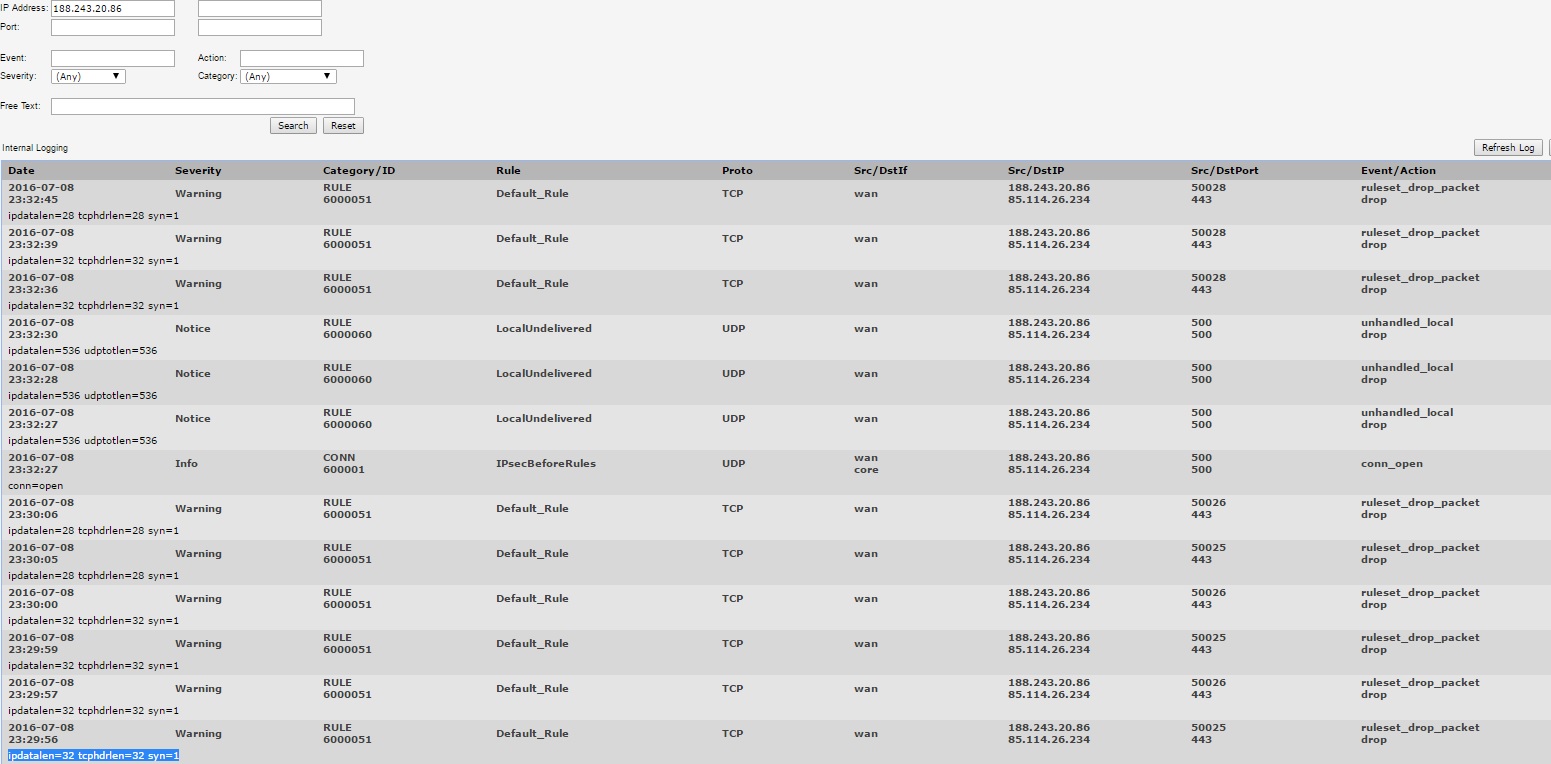

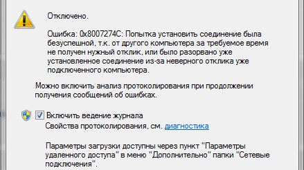

Добрый день, на предприятии стоит DFL-260Eпоявилась необходимость настроить VPN для пользователя который будет ходить в корпоративную сеть, но незадача приключилась, настроил все согласно инструкции (http://www.dlink.ru/us/faq/85/479.html) завел пользователя, настроил дома VPN (Windows 7 - настройки все по умолчанию кроме логина\пароля) долго думает но подключать не хочет, пишет при сбое ошибку 691. в логах пишет следующее (см приложение). не могу понять куда смотреть при такой ситуации?
Комментарий к файлу: еще одна ошибка только что вывалилась
error2.JPG [ 35.17 KiB | Просмотров: 5802 ]
log.jpg [ 205.12 KiB | Просмотров: 5803 ]

Логи, которые вы приводите, малоинформативны.

Могу прислать полный лог с момента попытки подключения до момента сброса соединения, или что то еще нужно?

Вот так собственно у меня создано подключение: https://yadi.sk/i/uxufmj18tAno6
Вот такой ответ после попытке подключиться: https://yadi.sk/i/ina_YRRftAno4
А вот логи с раутера, оранжевым выделено время в которое была попытка: https://yadi.sk/i/DGFVf_jftAnny

отфильтруйте события в лога по ip с которого устанавливаете соединение, так будет проще
выставьте в винде тип vpn - pptp, чтоб не долбился по ipsec
у Вас по логам, подключение установлено 27 сек, в status routes маршрут в это время появляется?
похоже что для этого соединения не прописано никаких правил, поэтому он и отрубается
или не может дать маршрут, покажите таблицу маршрутизации
какая сеть назначена vpn пользователям?
