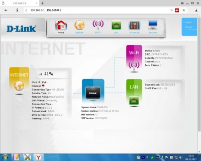

Помогите пожалуйста настроить, нет у нас спецов, а какой-то редиска скинул на заводские настройки, я попытался, но опыта нет, вот пишу сюда. В нем стоит мегафоновская сим карта и подключен он к одному компу, все лампочки горят, мигает только LAN. Куда дальше заходить, что где прописывать, прошивка стоит V3.01 (WW)

Link Status: Connecting...
И давно это так?

А деньги на симке есть?

Деньги есть, людей которых я меняю у них пропадал интернет, Мегафон что-то тупил, они решили его перезагрузить, нажав шилом, теперь я не могу настроить, в интернете с другого компа ничего найти не мог как настроить.

После того как скинули все на заводские настройки

Попробуйте с другой симкой

тоже самое

Тогда я могу предположить, что устройство неисправно.
Или вы просто вставили, ничего не настраивая?
ftp://ftp.dlink.ru/pub/Router/DWR-921/Description/DWR-921_B1_Manual_v1.02(WW).pdf
(стр.20)

не должно же оно сломаться, после сброса на заводские настройки

Не хватает ума как настроить для Мегафона уж всяко попробовал, фиг там моргает и все

20 страница помогла, большое человеческое спасибо.
