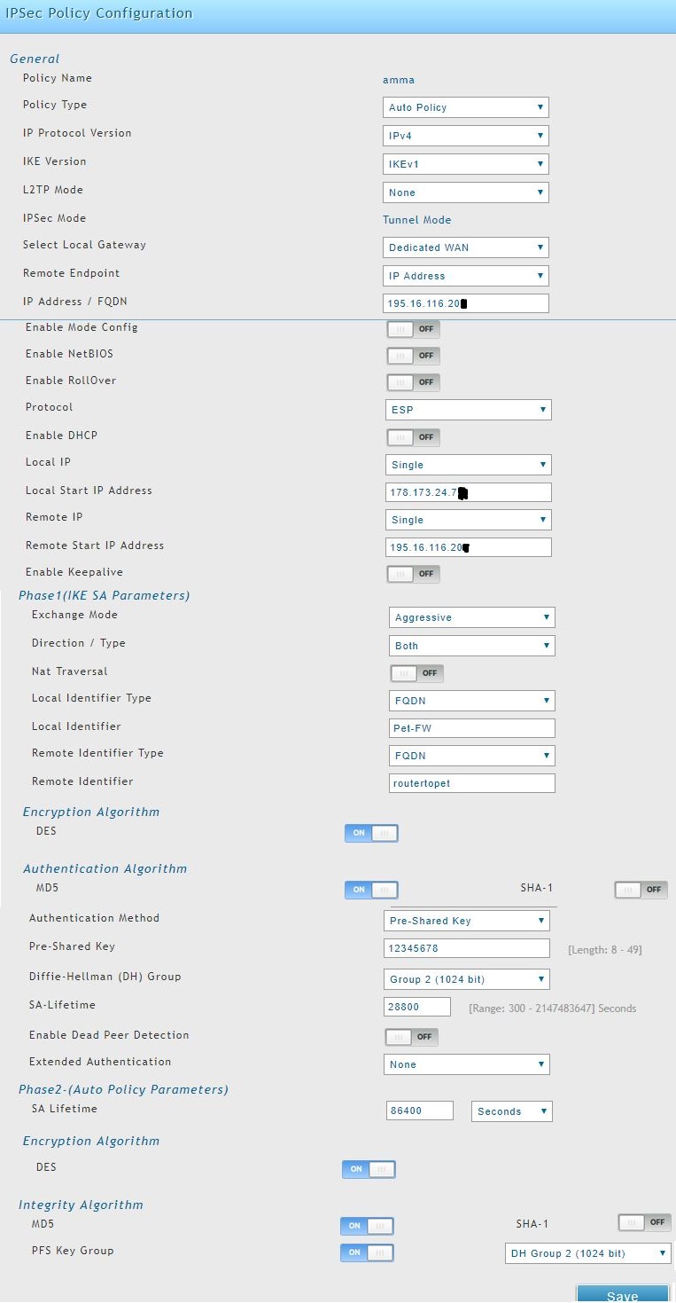

Спасибо огромное, что откликнулись!!

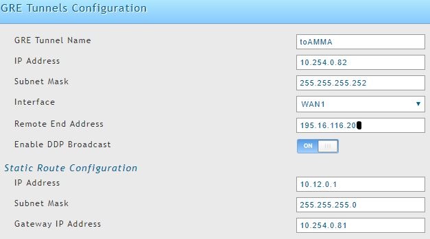

Я пока что скину скрины настроек на DSR-250, с которыми туннель поднимается, и мы видим друг друга.
Следом скину настройки DFL-250E, которые я попытался наваять, основываясь на настройках DSR.
Комментарий к файлу: Настройки политики шифрования через IPsec.
Извиняюсь заранее за склейку! Но так ведь удобнее смотреть!))
DSR-250_IPsec1.JPG [ 166 KiB | Просмотров: 6652 ]
Комментарий к файлу: Настройка GRE-туннеля
DSR-250_GRE.JPG [ 44.64 KiB | Просмотров: 6652 ]

Хорошо то, что они простые роутеры, и мудрёных настроек в них нет =)
Я с ними работаю реже, чем с DFL. Но товарищ из другого офиса настроил на моём тестовом DSR-250 туннель gre-over-ipsec, а мне теперь эти настройки надо интерпретировать на боевой DFL, но некоторые параметры шифрования и авторизации я не могу найти на фаерволе, и такую механику туннеля на нём использую впервые.

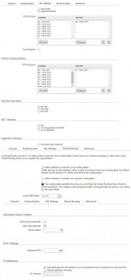

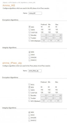

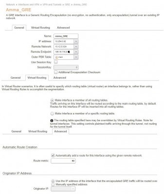

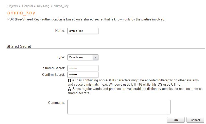

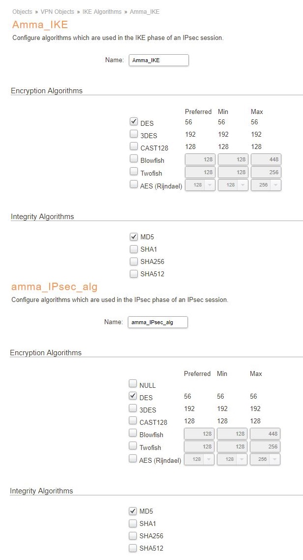

Во вложениях - скриншоты "конфигурации" DFL-260e
Вкладки в конфигурации gre и ipsec склеил на скриншотах, чтобы не плодить кучу сообщений с ними!
Прошу сильно не ругать за косяки в настройке...первый блин - комом xD
DFL-260E_key.JPG [ 45.68 KiB | Просмотров: 6646 ]
DFL-260E_IKE_IPsec_alg.JPG [ 98.29 KiB | Просмотров: 6646 ]
DFL-260E_GRE.JPG [ 147.89 KiB | Просмотров: 6646 ]

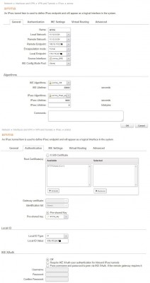

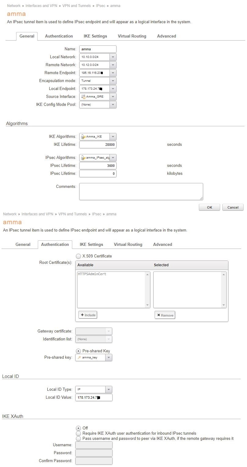

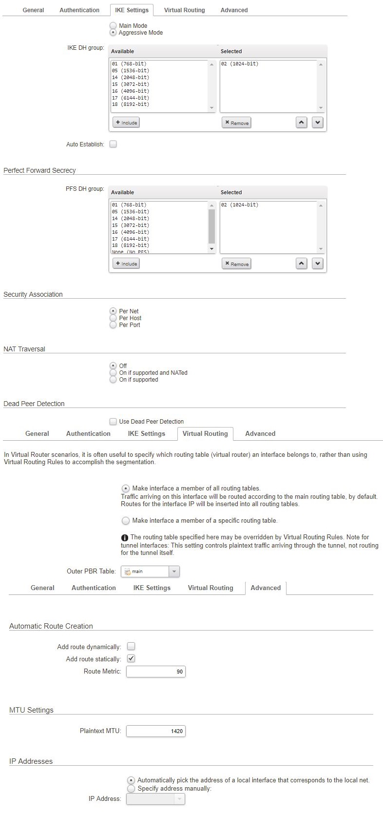

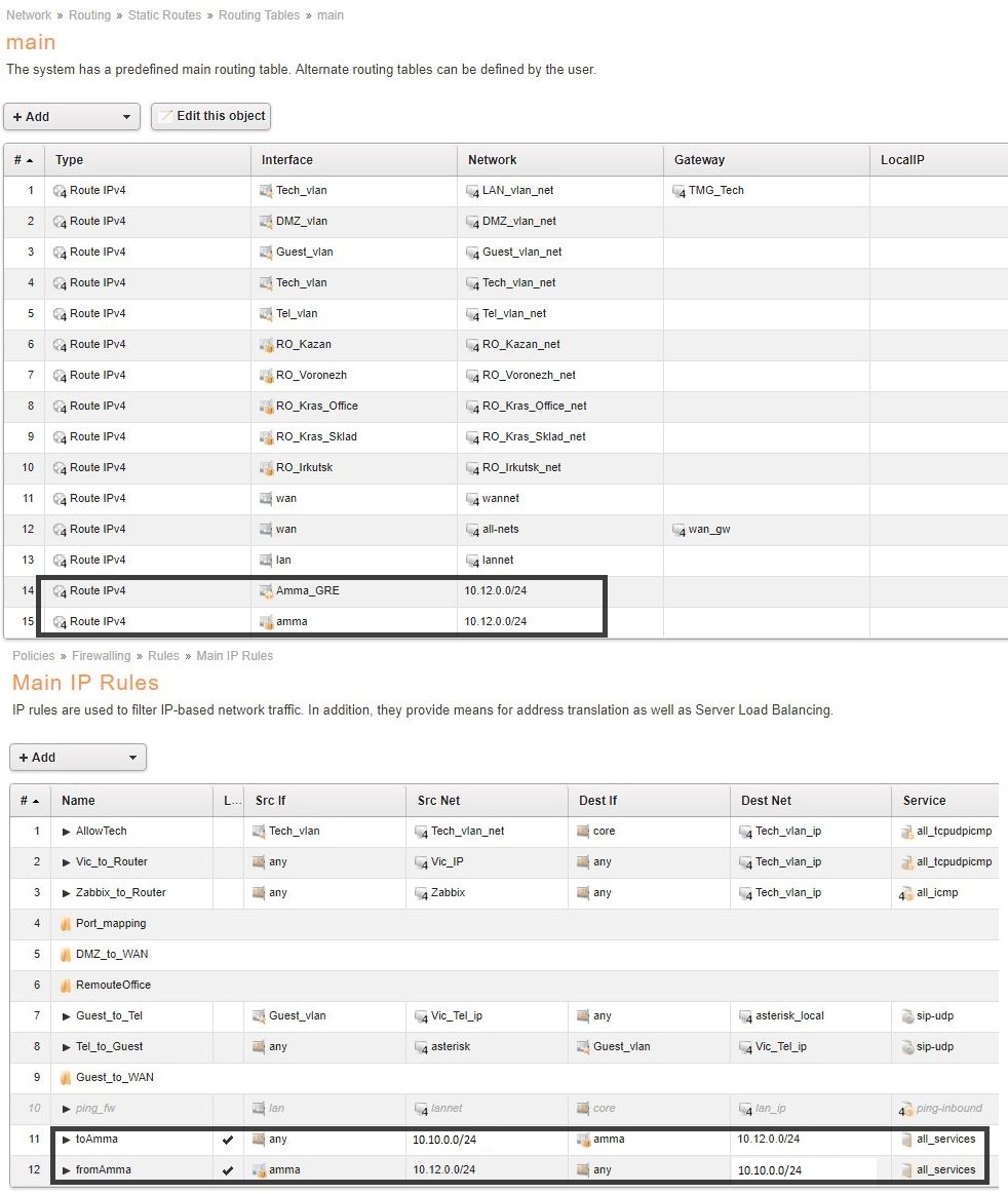

И теперь скрины с основными настройками.
DFL-260E_Routes_Rules.JPG [ 231.75 KiB | Просмотров: 6646 ]
DFL-260E_IPsec1.JPG [ 158.06 KiB | Просмотров: 6646 ]
DFL-260E_IPsec2.JPG [ 193.75 KiB | Просмотров: 6646 ]

СообщениеДобавлено: Ср ноя 01, 2017 17:53
ну тут вроде нормально на первый взгляд ... а в логах что ?!
если запустить пинг из сети DFL , в статус \маршруты - видны эти пинги ? заворачивает их туда ...
и да . остерегайтесь интерфейса ANY, замените или на конкретный интерфейс , или сделайте группу из нужных интересов
