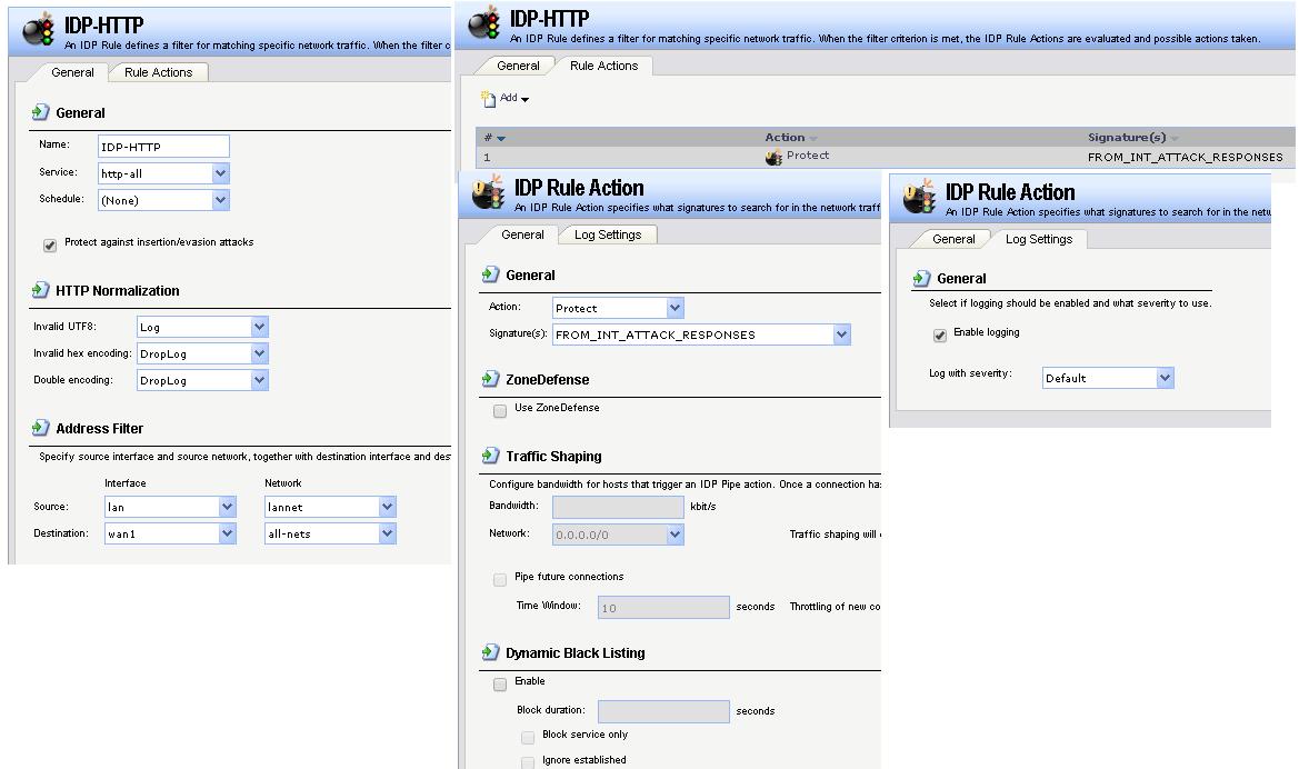

Добрый день! Есть локальная сеть на более чем 40 машин. Выход в Интернет через DFL-800. Никаких серверов в локальной сети нет. Нужно настроить систему предотвращения атак с помощью IDP Rule. Задачи: 1. Защита от стандартных сетевых атак. 2. Минимальная нагрузка на DFL-800. Ситуация типичная для большинства пользователей DFL-800, но к сожалению, в инструкции нет примеров. Там только для защиты почтового трафика. Помогите, пожалуйста!

MTRX подписки на пакет есть на три месяца. С тайванского Длинка мне недавно отписали, что они обратно добавили поддержку старых устройств на сервер активации, и на DFL-800 уже снова можно активировать триальные ключи. Очень надеюсь, что через три месяца базы сигнатур останутся, а не удалятся.
Теперь по теме. Почитал я еще раз документацию. Настроил отправку логов через SMTP, правда не знаю, приходят ли они, и как это проверить. Создал IDP Rule, выбрал сигнатуру, которая, судя по составу будет защищать нашу локальную сеть от сетевых атак. Посмотрите пожалуйста, я все правильно сделал?

СообщениеДобавлено: Пт окт 27, 2017 17:49
Будьте осторожны с подписками и очень внимательны с включением IPS/IDP Rules.
Одним движением Вы легко можете парализовать работу офиса.
Правильно или нет Вы сделали - сложно судить, я занимался этой темой лет 8-10 назад, нужно было заблокировать P2P трафик и иже с ним ICQ, Skype и прочее, что я успешно выполнил при помощи IPS/IDP, положив сначала весь трафик в офисе :) , а потом заблокировал только P2P. По окончании действия годового пакета была куплена старшая железка DFL и управление трафиком пользователей было настроено при помощи бесплатного и нелимитированного по времени прокси-сервера из пакета Endian Firewall Community. Так было удобнее для нас.
Одним словом, возводить DFL до уровня UTM NGTP (Next Generation Threat Prevention) мы не стали. Оставили его на уровне NGFW, чем он и по сей день успешно занимается на менее ответственном участке.
Сейчас у меня стоит кластер из CPCB 61000 :D
