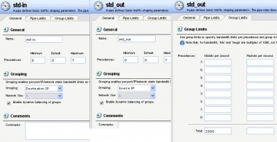

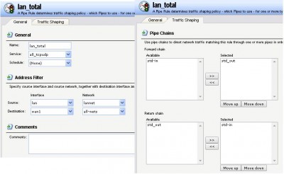

Добрый день! К сожалению, по поиску не могу найти ответ, по этому, прощу помощи.
Имеется DFL-800, к которому подключены через коммутаторы более 40 рабочих станций (все в одной сети lannet). Стал вопрос баланса и ограничения трафика.
Создано два канала (вход и выход) std-in и std-out и одно правило lan_total с ограничением трафика для каждого пользователя сети до 2 Мб/с.
Теперь возникла необходимость для некоторых пользователей из сети lannet поставить ограничение не 2 Мб/с, а 10 Мб/с. Вопрос, как это сделать? Я создал два новых канала std-in-big и std-out-big с ограничением в 10 Мб/с и правила для каждого IP, чтобы трафик на эти IP шел через std-in-big и std-out-big. Но почему то, 10 Мб/с эти пользователи не получают, для них действует общее ограничение до 2 Мб/с.

Я с dfl не работаю, но мне кажется, что правило на 10Мб должно быть выше правила на 2Мб

СообщениеДобавлено: Ср окт 25, 2017 13:31
+1
Спасибо! Поставил правило выше и все заработало )
