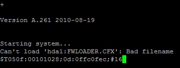

После многократных скачков электричества роутер DFL-260E (H/W Ver A1) стал выдавать ошибку при загрузке:
DFL-260E_error.jpg [ 13.74 KiB | Просмотров: 6196 ]
Есть ли вариант починить его собственными силами, ибо в данной местности сервис-центры не присутствуют совсем.

Да. Есть. В моей подписи есть инфа. Изучайте. Придётся разобрать и перелить прошивку руками.
Для человека с прямыми руками, вполне реальная задача.
Но помните что все что вы делаете на свой страх и риск.
Рекомендую вам запастись cf картой на 128мегабайт. На всякий. :D

В данной местности такая cf карта - роскошь, к сожалению, как и исправное устройство.
Как я понял, мне подойдет только прошивка "Образ для DFL260E переделанный из DFL860e c OSPF", ибо у меня 260Е, а не 200, 210.

По результатам - с версиями для 200, 210 моделей ошибка повторяется, образ для 260Е - не лезет на флэшку (

А что в вашей местности нет почты России?
А файл лицензии сохранили? :D
Как это не влез... Этот образ делался с рабочей карты. Чудес не бывает.

Прошивку для 260Е скачал по ссылке в вашей подписи, размер странный - 125 Мб, (хотя файлов в архиве и на 50 Мб не наберется) флешка - 117 Мб.

На карте должен быть раздел 128Мб
"2. В DFL стоят CompactFlash c одним разделом на 128 МБайт и файловой системой FAT16. Как показал опыт, подходят CF на 4 ГБ, если на них записывать образ программой WinHEX побайтно, без всякого сжатия. Исходя из этого можно предположить, что подходят все CF емкостью до 4 ГБ, а также, что образ диска на них лучше записывать с разделом размером 128 МБайт."

как я не упражнялся - так у меня и не получилось на 256 метров запустится .
на 128, при помощи DD и умной FreeBSD, вообще не проблема стартануло. Еще одно НО! есть ... не все USB -CF картридеры работают корректно :-( поэтому я использовал связку
USB ->IDE ->2.5 переход на CF . да гирлянда ;-) но что поделать - так работало супер стабильно.

Там, где я нахожусь, нет вообще ничего. У меня есть 1 комп со слотом под CF карты, работаю через него. Переходники, другие карты, и прочее здесь просто не найти. Заказывать новый роутер - от 1 мес.
Флэшку комп видит размером в 117 Мб, пока не знаю как это победить.
Есть вариант пересобрать имидж на меньший объем?

Вариантов нет! Тк вы прочитали наверное ошибку, и подумали что она означает?
Поэтому у вас и карта 117 мегабайт.
Вариантов два.
Найти новую карту
Отвезти устройство в сервис. Других не вижу....
И чем заливали образ? Каким софтом?

WIN32 DISK IMAGER - Ругается на размер.
USB Image tool - залил, но ошибка все та же.
Видимо, флэшка все же померла.

Очень похоже что флеха померла. Да и вообще, не зря же я фрю залил.....
