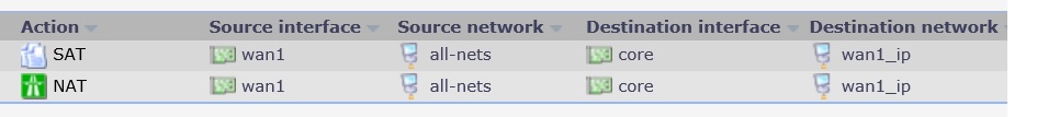

DFL860E необходимо запрос из WAN1 перенаправить в DMZ
Что нужно прописать еще ?
Использовав это правило в Lan все приходит, а мне нужно тоже самое но в DMZ
Заранее благодарю.
port_forwarding.jpg [ 61.42 KiB | Просмотров: 7132 ]
СообщениеДобавлено: Вт окт 03, 2017 17:40
По дефолту у вас уже есть маршрутизация LAN -> WAN
А для DMZ -> WAN Вы маршрутизацию прописали?

СообщениеДобавлено: Вт окт 03, 2017 18:58
Я имею ввиду - Вы объясняли пакету информации, который прилетел на WAN-порт и был отправлен на DMZ , как ему предстоит вернуться обратно?
Ну или как вариант - не заморачивайтесь, просто вместо Allow, поставьте NAT. Тогда пакет "будет помнить" обратный маршрут.
В этом случае, правда, не будет видно откуда из интернета прилетел этот пакет. Вам это не критично ведь?
СообщениеДобавлено: Ср окт 04, 2017 15:23
Зарегистрирован: Пт июн 18, 2004 13:36
Сообщений: 34
Вы правы, не критично
Сделал, все заработало.
Благодарю Вас.

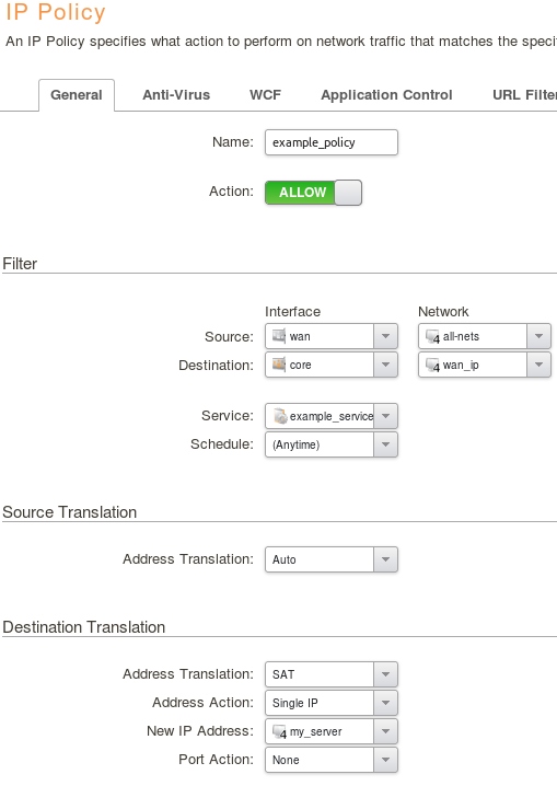

Необходимо, чтобы запросы из сети Y по определенному порту приходящие на IP адрес порта WAN1 были перенаправлены
на определенный порт IP адреса сервера сети X находящийся в другой подсети N порта DMZ
Из LAN сети F Я вижу сервер сети X
Стандартные правила описанные выше пускают в сеть N, а в сеть X нет.
Что необходимо прописать еще ?
Благодарю заранее.

СообщениеДобавлено: Вт окт 10, 2017 15:10
написать правила проброса портов , указав там в правилах NAT
СообщениеДобавлено: Вт окт 10, 2017 15:26
Сообщений: 34
Комментарий к файлу: Вы так имеете ввиду ?
5.jpg [ 28.62 KiB | Просмотров: 7030 ]
СообщениеДобавлено: Вт окт 10, 2017 15:37
да !
Предвижу - НЕ РАБОТАЕТ :-)
СообщениеДобавлено: Вт окт 10, 2017 15:40
Опишите задачу нормально, а то мы тут Вам про альфа, бэтта и гамма расскажем.
Или еще лучше нарисуйте картинку с подсетями и адресами.
СообщениеДобавлено: Вт окт 10, 2017 15:49
И еще:
Не используйте в IP- и Routing-правилах сочетание any/all-nets нигде, кроме временных правил. Иначе возможны бреши в безопасности и несрабатывание последующих правил.
