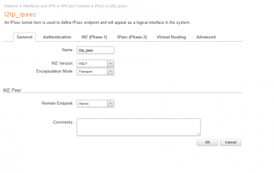

подскажите с чего начать? показать скриншоты не проблем, но если все копировать это прилично много получится
алгоритмы оба совпадают с вашими картинками не все сто
 Заголовок сообщения: Re: не работает lt2p server на DFL-860e
СообщениеДобавлено: Чт сен 07, 2017 23:20
Зарегистрирован: Пн июн 12, 2017 10:44
Сообщений: 32
больше всего отличается от ваших картинок вот эта настройка
2017-09-07_23-21-39.png [ 15.83 KiB | Просмотров: 6551 ]
