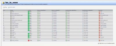

Исходящие правила
2017-11-10_18-19-51.png [ 81.26 KiB | Просмотров: 8694 ]

проверять порядок правил....
правила работают сверху в низ.,
в папках тоже самое , папки по порядку :-)

на вашей картинке ответ

К сожалению вижу фигу. Проброс в самом верху как и надо, чтоб правила сверху вниз работали.

сначала в интернет выпустить , что бы пиры сиды нанюхал ;-) а потом уже проброс :-)
