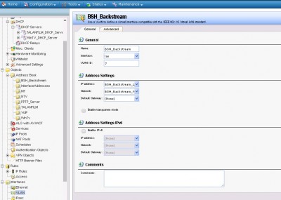

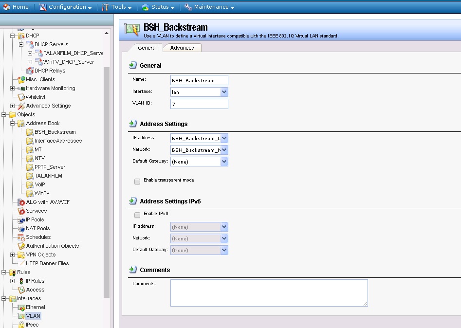

Добавил для сети 10.33.17.0/24 VLAN ID 7 на 7 порту lan и указал объекты ip - 10.33.17.14 и сеть - 10.33.17.0/24

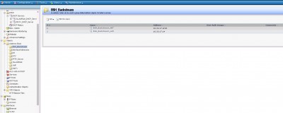

Создал объекты 1. NET - 10.33.17.0/24 2. IP - 10.33.17.14, сначала первым поставил сеть затем ип адрес.

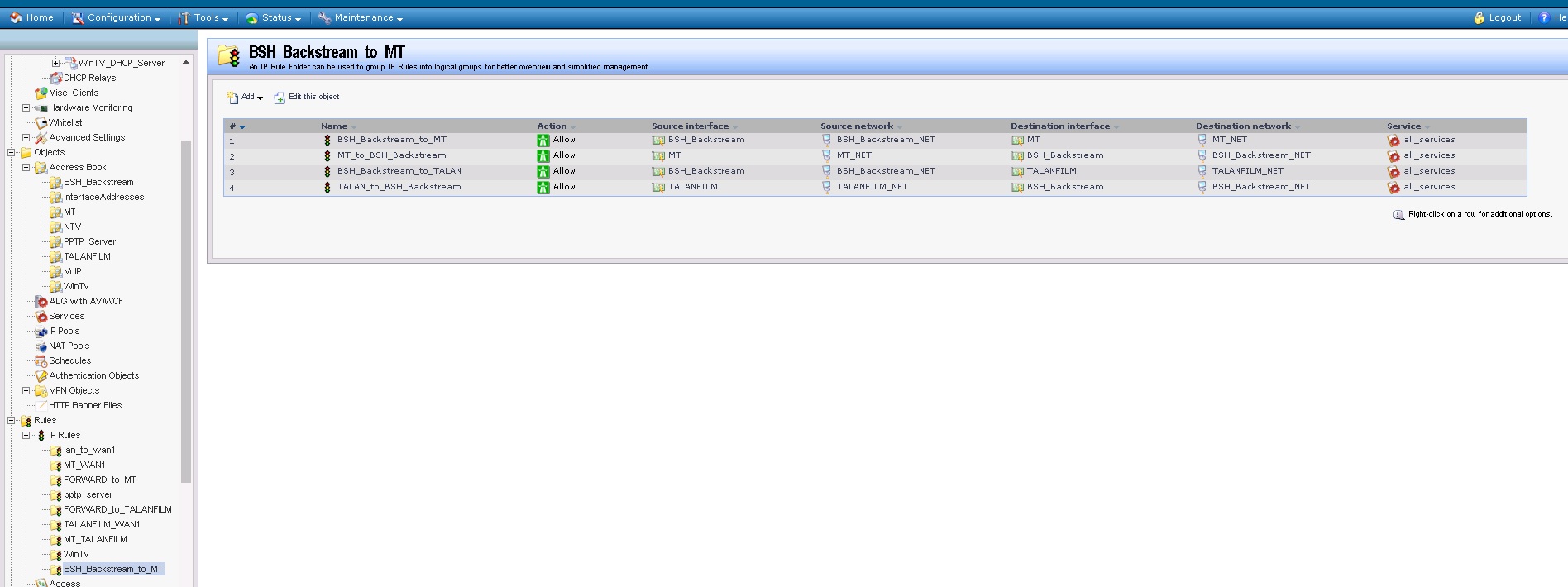

Прописал разрешающие правила что бы 2 мои сети 192.168.10.0/24, 192.168.30.0/24 видели сеть 10.33.17.0/24

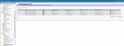

object.jpg [ 139.98 KiB | Просмотров: 3383 ]
rules.jpg [ 196.71 KiB | Просмотров: 3383 ]
vlan.jpg [ 133.63 KiB | Просмотров: 3383 ]
