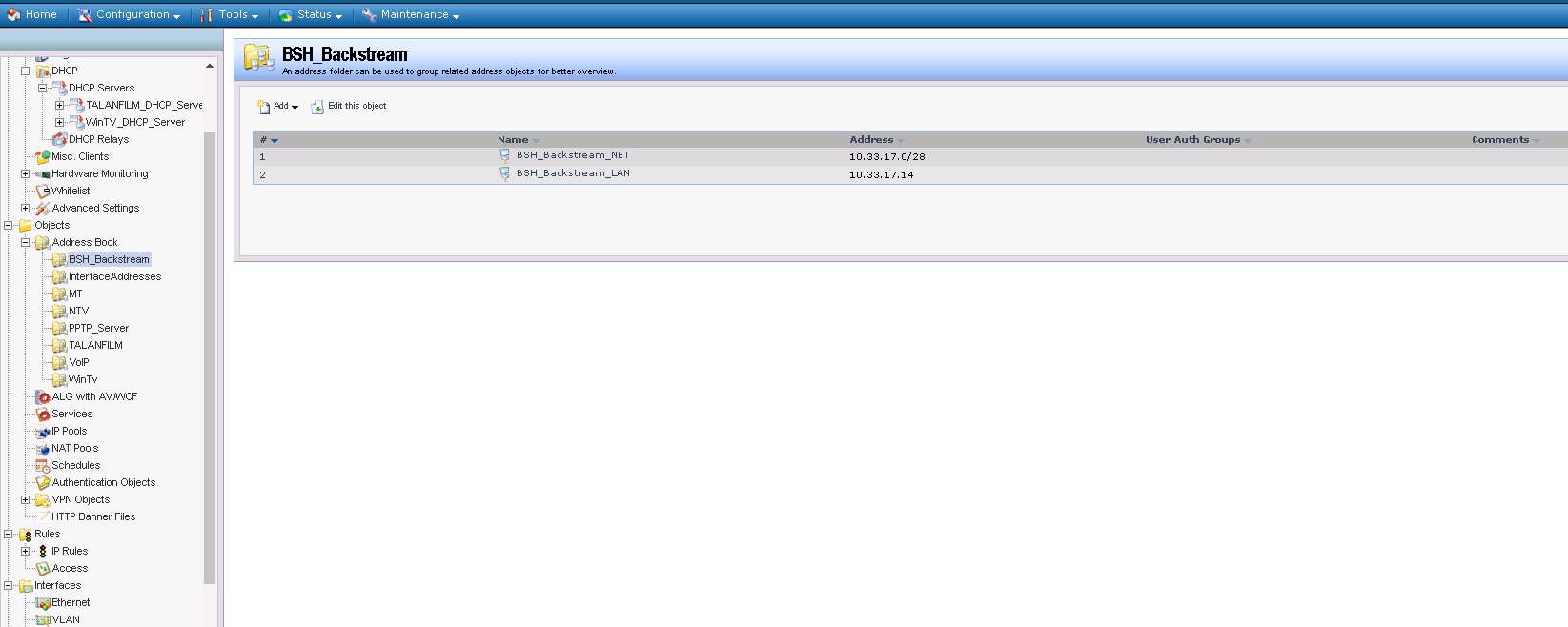

Прошу помощи в настройке VLAN на dfl-860e
Задача объединить 3 сети, что бы можно было смотреть мультикаст потоки с 1 из этих сетей.
Есть 3 сети: 192.168.10.0/24, 192.168.30.0/24 - эти две настроил внутри офиса на 2 и 5 порту lan dfl-860e с этим проблем нет они работают и все прекрасно. Есть сеть которая приходит с другого коммутатора 10.33.17.0/24(мультикаст) я ее воткнул в 7 порт lan на dfl-860e и хочу настроить vlan что бы мои сети видели эту сеть и соответственно мультикаст поток.
С сети 10.33.17.0/24 приходит поток в мои сети 192.168.10.0/24, 192.168.30.0/24
gw - 10.33.17.1 - шлюз со стороны сети 10.33.17.0/24
Добавил для сети 10.33.17.0/24 VLAN ID 7 на 7 порту lan и указал объекты ip - 10.33.17.14 и сеть - 10.33.17.0/24
Создал объекты 1. NET - 10.33.17.0/24 2. IP - 10.33.17.14, сначала первым поставил сеть затем ип адрес.
Маршрут создался автоматически при создании VLAN.
Прописал разрешающие правила что бы 2 мои сети 192.168.10.0/24, 192.168.30.0/24 видели сеть 10.33.17.0/24
Итого: если все так то на адрес 10.33.17.1 пинг не проходит... Если в объектах за место ип 17.14 я пропишу 17.1 и поставлю его 1ым в очереди то адрес 17.1 пингуется - но это получается маршрутизатор сам себя видит.... а не порт с коммутатора....
Вопрос что делаю не так? Как правильно и в какой последовательности надо добавить объекты и расположить их?
Нужно ли где то указывать gw сети 10.33.17.0/24?
