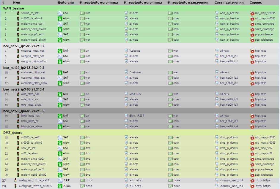

Доброго времени суток.
Завис тут над одной задачкой.
есть DFL-260E с двумя провайдерами на WAN и DMZ.
провайдер №1 выделил подсеть 29 в придачу к IP.
я добавил ее в маршруты, добавил IP в ARP Publish, прописал правила SAT.
и всё отлично работает.
но тут надолго падает провайдер №1. и на провайдере №2 прекрасно работает всё кроме пробросов через подсеть 29.
вроде решение очевидно. нужно на провайдера №2 тоже заказать подсеть 29.
но вот в этом моменте я завис.
и вроде добавил в маршруты, добавил IP в ARP Publish, прописал правила SAT.
но не работает.
а вообще такая конфигурация может работать?

YuriAM писал(а):
Прочитал 2 раза. Что за проблема с подсетями /29 так и не понял. Вот Володя вроде сразу смекнул, а я - нет. Наверное, тупею... :(
Можете объяснить так чтобы поняла, нет, не Волочкова, но хотя бы Ургант? :)
У меня есть DFL с двумя провайдерами и failover. Дополнительно каждый из провайдеров выделил еще белых IP.
Внутри на серверах есть http-https сервисы, к которым я написал правила SAT (см пикчу).
вот с основным провайдером все нормально работает. а со вторым провайдером не понимаю.
да, вроде PBR это решение, но конкретно для моего случая я не допонимаю как их писать.
upd. хм, вот написал и посмотрел внимательней и сразу заметил, что правила NAT лишние здесь.
с другой стороны без них не работало.
upd2. сорян. эти NAT правила у меня появились в процессе экспериментов. без них работает.
Комментарий к файлу: Правила SAT
01.png [ 119.01 KiB | Просмотров: 5734 ]

Ага. На обоих провайдерах есть дополнительные белые IP адреса, которые закреплены за серверами в вашей сети для обслуживания внешних запросов.
На WAN1 эти доп. адреса работают нормально, но на WAN2 не работают.
Все верно?
Если так, то нужен PBR и инструкцию от меня Вы уже, наверное, нашли?

т.к. провайдер все-таки резервный, то задача была отложена на потом.
сейчас вернувшись я понимаю, что решение не подходит или (что самое вероятное) я чего-то не догоняю.
грешил на провайдера, но включив ноут и задав ему дополнительно выделенный IP понял, что дело в DFL.
провайдер говорит, что он должен видеть дополнительные MAC на интерфейсе, с которыми он может работать.
насколько я понимаю механизм ARP publish не дает дополнительные MAC на интерфейс dmz.
подскажите пожалуйста, как это можно сделать?
VLAN дополнительный на dmz?
