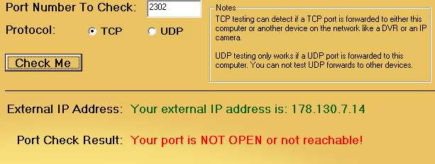

Ну, как бы это описать правильно, короче говоря я создаю кооперативную сессию в Arma3 и через этот порт ко мне должны присоеденяться, если я правильно понял. Локальный адресс компа точно этот. Насчет белого, то вот скрин из того самого чекера, так же видно то что грит что порт закрыт.
123.PNG [ 13.94 KiB | Просмотров: 7915 ]
 Заголовок сообщения: Re: Не открыть порт
СообщениеДобавлено: Ср дек 13, 2017 16:54
Откройте web-интерфейс роутера и посмотрите, какой адрес на его wan-интерфейсе.
СообщениеДобавлено: Ср дек 13, 2017 17:03
Зарегистрирован: Ср дек 13, 2017 16:12
Сообщений: 7
СергейП писал(а):
Отличается от того что на скриншоте
СообщениеДобавлено: Ср дек 13, 2017 17:04
Значит серый. Проброс портов работает только с белыми адресами. Закажите его у провайдера.
СообщениеДобавлено: Ср дек 13, 2017 17:10
Сообщений: 7
Сейчас, уточнил у провайдера, действителоьно, серый. Спасибо, объяснили, а то я сидел голову ломал)
