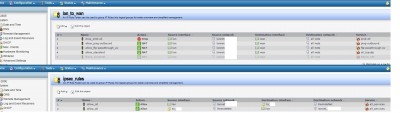

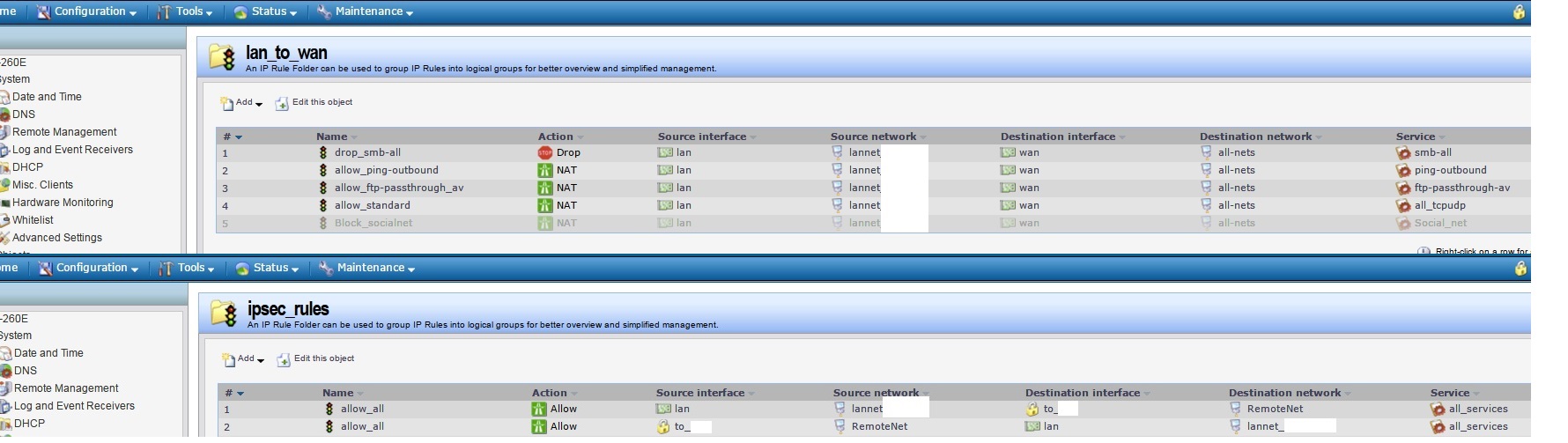

Настроен NAT и IPSEC:
Nat rules.jpg [ 214.35 KiB | Просмотров: 3284 ]

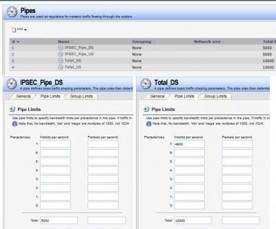

Настроены пайпы и правила для них:
Pipes_rules.jpg [ 51.89 KiB | Просмотров: 3284 ]
Pipes.jpg [ 144.06 KiB | Просмотров: 3284 ]

pipes -show Total_DS
DFL-260E:/>
Details of pipe "Total_DS"
Grouping : None
Shaping : Static
Pipe Users: 0
Min Prec : 0
Def Prec : 0
Max Prec : 7
Current Vals Dynamic Lims User Lims
Measurement Bits/s Pkts/s Bits/s Pkts/s Bits/s Pkts/s Q Bits Drops
Total 9.37 M 913 10.0 M 3.03 K 41.0 K
Prec 0 9.34 M 900 9.92 M 10.0 M 3.03 K 41.0 K
Prec 1 10.0 M 10.0 M
Prec 2 10.0 M 10.0 M
Prec 3 10.0 M 10.0 M
Prec 4 10.0 M 10.0 M
Prec 5 10.0 M 10.0 M
Prec 6 10.0 M 10.0 M
Prec 7 30.8 K 13.0 4.80 M 4.80 M
Недоумение вызывает момент, что в Prec 7 все же есть какие то пакеты, они как-то туда попали, но почему не попали остальные?

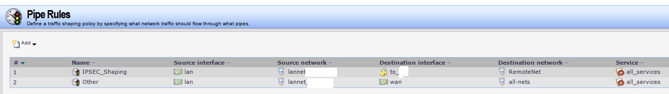

Как вариант, буду пробовать создать ещё Pipe_Rules именно для всего остального траффика с каким-либо ограничением.
Кстати, имеет значение порядок указания интерфейсов source/destination в Pipe_Rules? В моем случае, складывается ощущение, что при настройке как на картинке ниже, шейпинг работает только в направлении от меня.

Может кому пригодиться:
В итоге добавил ещё 2 трубы с Prec 5 и шириной 7Мбит.
Добавил 1 правило с соурсом LAN и дест - any.
В результате всем желающим Интернета достается не более 7 Мбит, под IPSEC всегда есть 3 Мбита.
