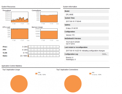

в сети примерно 180 хостов всего, 1 IPSEC (работающий, через него хостов 130 по РДП ходят) . проц всегда под сотню. это нормально ?

Шифрование трафика....
не нормально - но допустимо
посмотрите ночью , если не упадет - то надо разбираться

ну в нерабочее время, падает до 5-10%

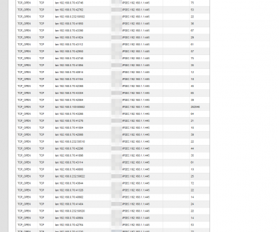

вчера решил глянуть что да как (в нерабочее то время), смотрю 1 комп рабочий не выключенный (ubuntu 16.04) ломится через IPSEC по 445 порту на удаленный сервер (на котором шара), насоздавал 6 с лишним тыс соединений и заваливал проц под 100. один комп! прям какая то DDOS. буду разбираться сегодня

да, подтвердилось, ubunt-ы 16.04 (именно этой версии) плодят соединения по 445 порту.

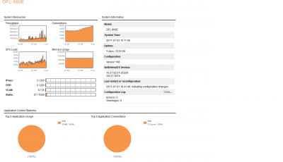

не так то просто (быстро) оказалось совладать с этим bug-ом.
фикс в стабильном ядре выпустили недавно:
This bug was fixed in the package linux - 4.8.0-58.63
собственно вот скрин: - разгар рабочего дня, все в пределах допустимого
2017-07-03_10-11-08.png [ 37.33 KiB | Просмотров: 5973 ]
