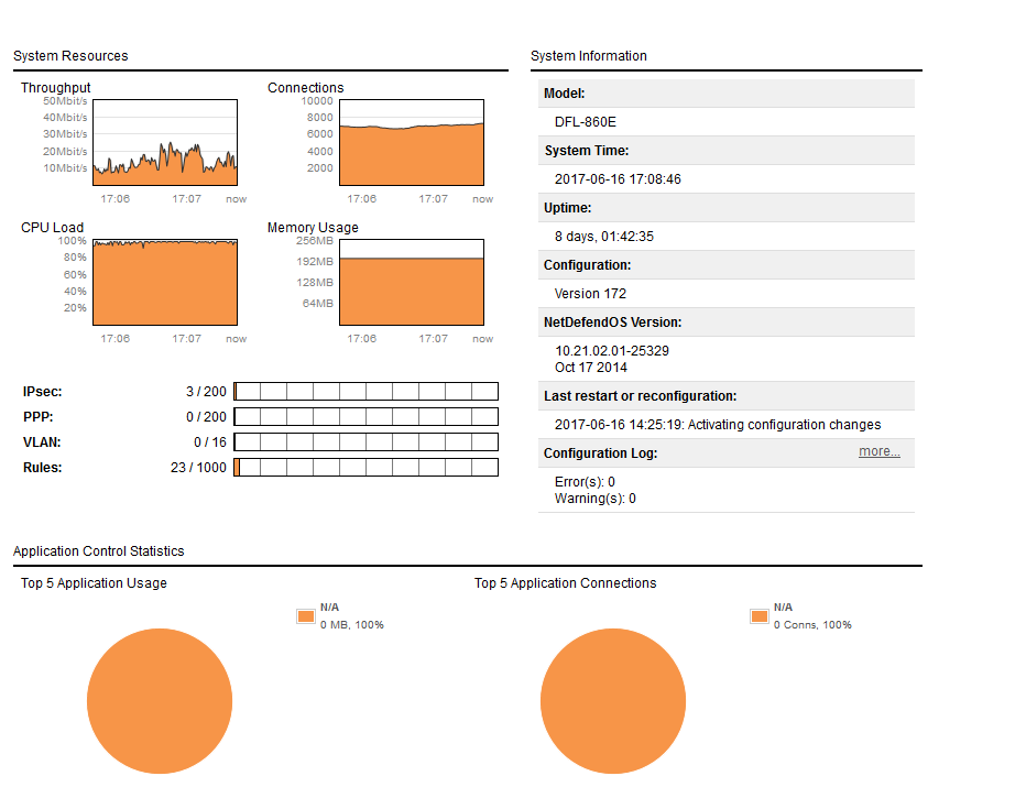

в сети примерно 180 хостов всего, 1 IPSEC (работающий, через него хостов 130 по РДП ходят) . проц всегда под сотню. это нормально ?
2017-06-16_17-08-48.png [ 29.85 KiB | Просмотров: 6080 ]

Шифрование трафика....
не нормально - но допустимо
посмотрите ночью , если не упадет - то надо разбираться

ну в нерабочее время, падает до 5-10%

Шифрование трафика отжигает проц
 Заголовок сообщения: Re: нагрузка проца DFL-860e
СообщениеДобавлено: Вс июн 18, 2017 14:47
Покажите параметры IPSec.

3DES, SHA-1, PSK

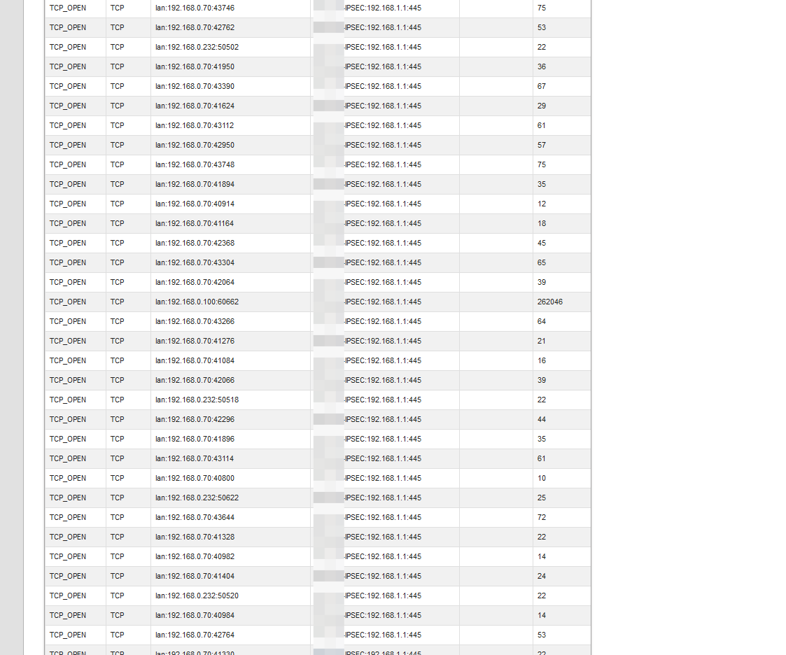

вчера решил глянуть что да как (в нерабочее то время), смотрю 1 комп рабочий не выключенный (ubuntu 16.04) ломится через IPSEC по 445 порту на удаленный сервер (на котором шара), насоздавал 6 с лишним тыс соединений и заваливал проц под 100. один комп! прям какая то DDOS. буду разбираться сегодня

да, подтвердилось, ubunt-ы 16.04 (именно этой версии) плодят соединения по 445 порту.
2017-06-19_09-42-11.png [ 53.5 KiB | Просмотров: 6042 ]

Поведение слишком похоже на вредоносное.
На 860E можно установить лимиты на предельное кол-во соединений. Можно воспользоваться этим, как временное средство защиты и диагностики, в том смысле что компы, которые будут жаловаться на плохое качество работы сети, можно рассматривать как потенциальных вредителей.

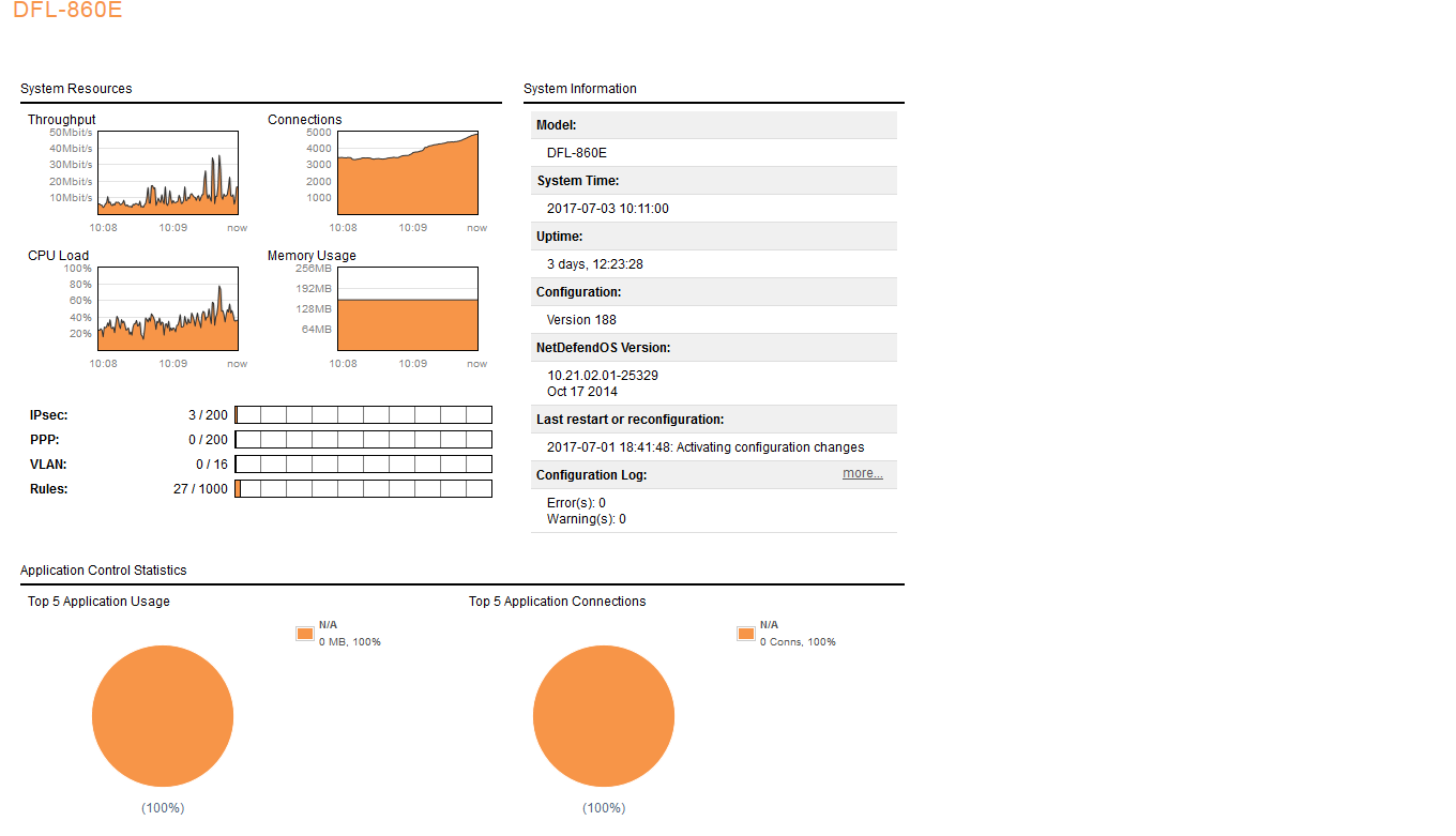

не так то просто (быстро) оказалось совладать с этим bug-ом.
фикс в стабильном ядре выпустили недавно:
This bug was fixed in the package linux - 4.8.0-58.63
собственно вот скрин: - разгар рабочего дня, все в пределах допустимого
2017-07-03_10-11-08.png [ 37.33 KiB | Просмотров: 5960 ]
