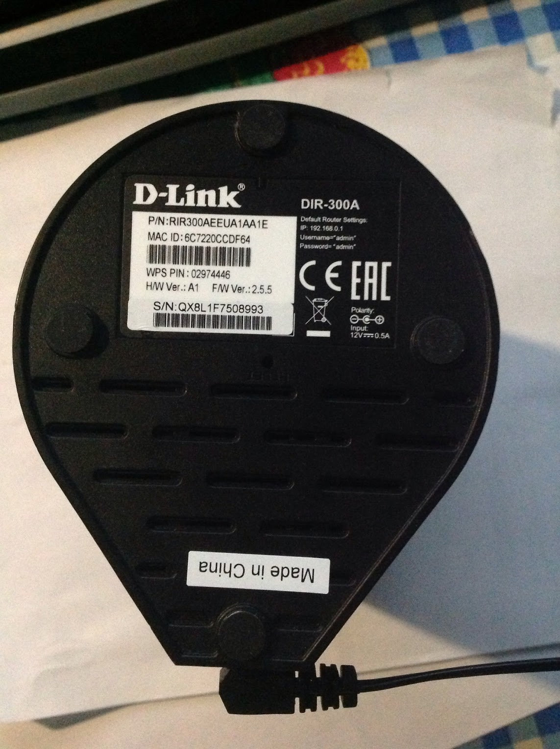

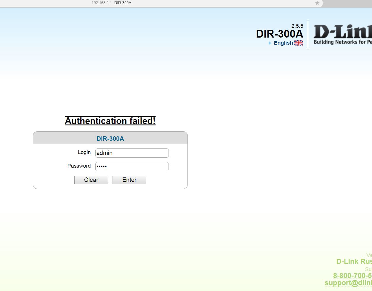

После отключения электричества (скачка напряжения не было) перестал работать роутер.
При попытке настроить (зайти на 192.168.0.1 ) не принимает пароль (admin / admin).
Сброс через кнопку reset не помогает. всё равно выдает ошибку- не верный логин или пароль.
Перепрошивал на последнюю прошивку (20151127_1703_DIR_300AA1A_2.5.9_sdk-master.bin) через Emergency Web Server - не помогает.
Потом прошивал обратно на заводскую - всё равно не принимает пароль.
Скриншот и фото устройства в прикрепленных файлах
Роман.
222111.JPG [ 59.35 KiB | Просмотров: 20350 ]
IMG_1526.jpg [ 250.52 KiB | Просмотров: 20350 ]

Добрый день! Попробуйте сброс следующим образом - на выключенном роутере зажмите кнопку сброса и не отпуская ее включите роутер. После включения держите кнопку сброса еще 4 секунды. После этого подождите загрузку роутера и заходите на его веб-интерфейс браузером с почищенным кэшем.
написал в техподдержку письмо. пришел ответ:
"Попробуйте удерживать кнопку RESET 10-12 сек. Не больше, не меньше."
и это сработало! настроил больше сотни разных роутеров, но с таким первый раз сталкиваюсь.
вашим способом не успел воспользоваться - сразу помог способ из письма. но все равно спасибо за помощь!

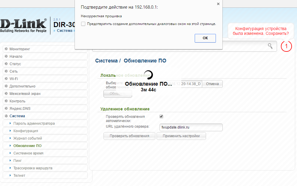

здравствуйте! имеется DIR-300S
жду совета.
Комментарий к файлу: такой
218773_2254_draft.jpg [ 132.6 KiB | Просмотров: 16382 ]
Комментарий к файлу: при попытке обновиться на 2016.12.20-14.38_DIR_300AA1A_3.0.0_release
результат следующий. сброс настроек успеха не приносит
Снимок.PNG [ 158.5 KiB | Просмотров: 16382 ]
СообщениеДобавлено: Пн фев 06, 2017 17:39
mrright2010 писал(а):
жду совета.
Какого? Почему не шьется? Потому, что прошивка для dir-300s ЗДЕСЬ и она уже в вашем роутере.
