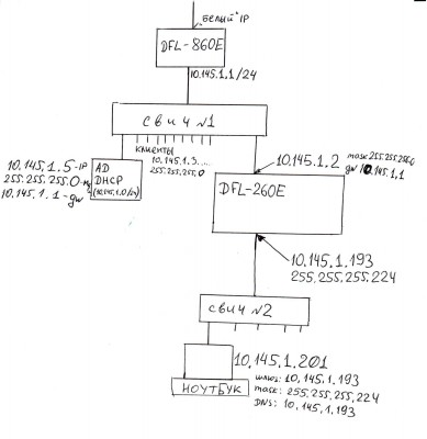

Здравствуйте.
Существует сеть с двумя роутерами DFL-860E и DFL-260E.
(Схема сети в приложенном файле.)
DFL-860E раздает интернет пользователям домена (WAN2-"белый" ip, LAN-10.145.1.0/24, NAT, ), которые сидят за ним.
DFL-260E стоит тоже за ним как и "обычный пользователь" с адресом (WAN-10.145.1.2 и LAN-10.145.1.193 255.255.255.224) и уже за ним стоит Ноутбук с адресом 10.145.1.201.
У этого ноутбука почему-то не проходит тест соединения с помощью утилиты Казначейства Москвы ( http://moscow.roskazna.ru/upload/iblock ... hecker.rar ) (утилита не требует инсталяции и проверяет соединение с Ноутбука с порта 7500 до сервера 31.173.43.178 на порт 4433).
Если я вытаскиваю Ноутбук из-за второго роутера (DFL-260E) и ставлю его за первым (DFL-860E) (ко всем остальным пользователям), то утилита срабатывает.
На втором роутере не используется NAT, но он сам раздает адреса из сети 10.145.1.192 255.255.255.224 и Ноутбук (имея ip-10.145.1.201 маска 255.255.255.224 шлюз 10.145.1.193) видит интернет и доменные ресурсы. Но не имеет соединения с порта 7500 на ip 31.173.43.178 на порт 4433.
Хотя в правилах указано: src if:LAN src net:10.145.1.201 dest if:WAN dest NET: 0.0.0.0/0 SRC:NAT
Как это поправить, готов дать необходимые уточнения.

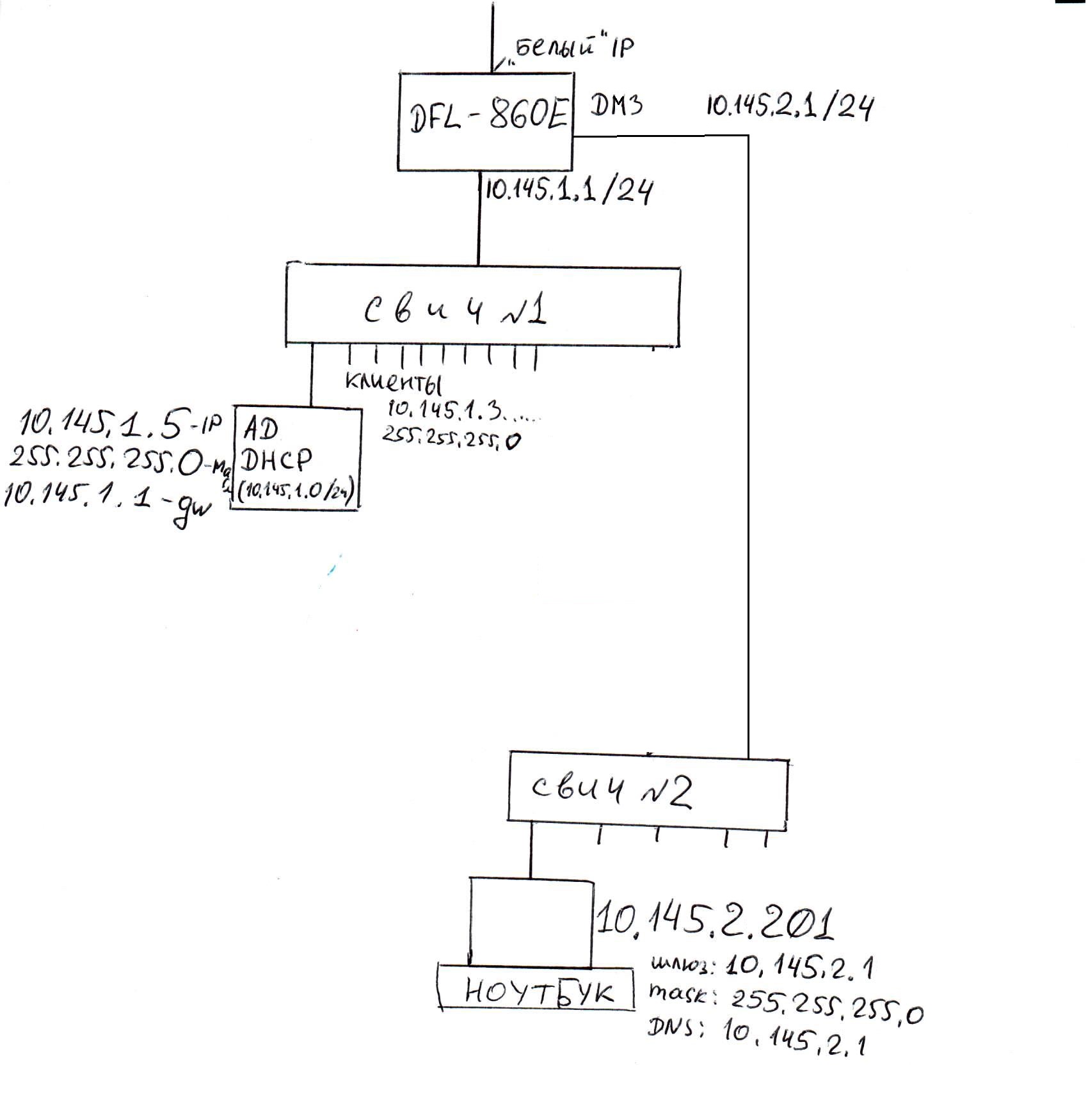

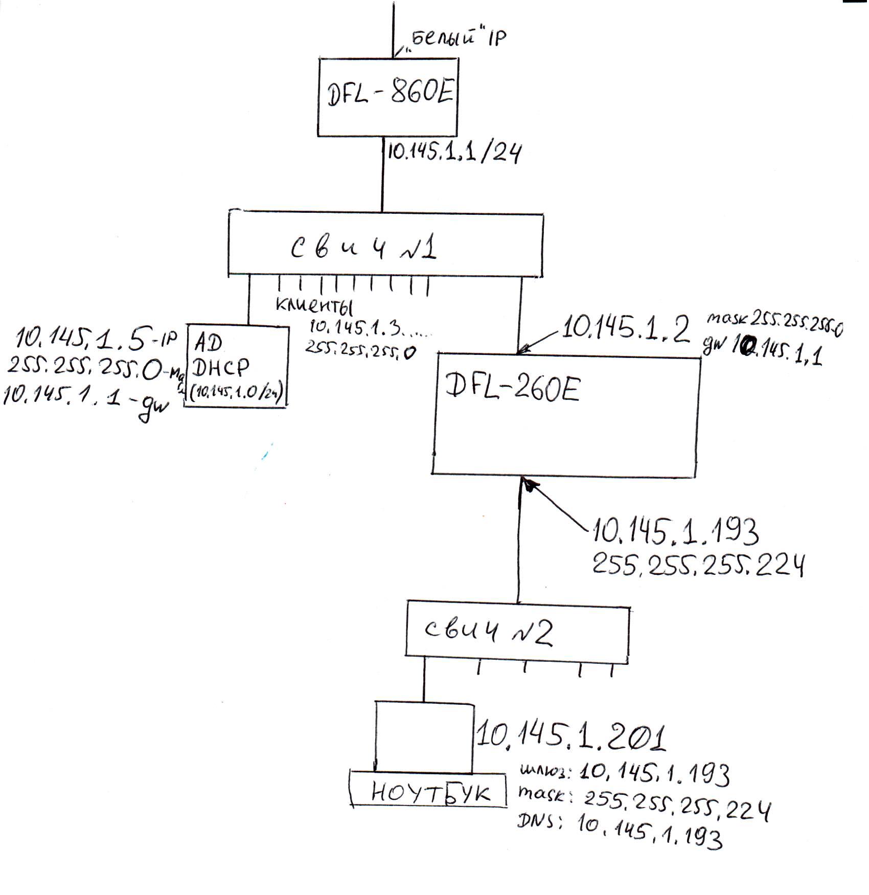

Угу. Если имеет место разбиение на 2 подсети, то логичнее было бы обойтись одним DFL-860E
И разбиение какое-то подозрительное. Просто неправильное.
"Резать к чертовой матери! Не дожидаясь перитонитов!" ­©.
Расскажите, почему сделано разбиение на подсети, и зачем сакральный DFL-260E?
Какие сети мы уже видим. и они неверные.
Внутри вашей сети они не должны пересекаться, если они взаимодействуют друг с другом.
Делайте, например, такие сети
LAN 1 - 10.145.1.0/24
LAN 2 - 10.145.2.0/24
(рекомендуется)
или
LAN 1 - 10.145.1.0/25
LAN 2 - 10.145.1.128/25
Вот пример измененной схемы:
set.jpg [ 188.77 KiB | Просмотров: 7880 ]

MTRX, сакральный смысл в том, что так было настроено до меня и утверждено актом. :(
YuriAM, менять ip-адреса Ноутбука (и других клиентов) за DFL-260E нет возможности. :(
vgo, утилита использует UDP .
Мне надо исходить из необходимости разобраться именно в текущей конфигурации...
Второй роутер был поставлен для ограничения (изолирования) нескольких клиентов от общей сети, т.к. они используют разные системы Клиент-банков.
И эта схема реально утверждена Актом ))). Ip-адреса этим клиентам менять нельзя. Но они находятся в общем домене и пользуются всеми ресурсами сети 10.145.1.1/24 хотя и получают адреса не от общего DHCP-сервера, а от DFL-260E.

vgo, сделал по инструкции (вариант 1).
Интерфейс DFL-260e Lan стал 10.145.1.193/24 и раздал ноутбуку ip - 10.145.1.201 с маской 255.255.255.0
Интерфейс Wan (вопреки мануалу) оставил с динамическим (DHCP) получением адреса: 10.145.1.2 255.255.255.0
Всё равно связи нет. (пинг наружу идет, сайты открываются)
Чую чего-то в правилах или настройках маршрутизации.
Или утилита Казначейства не работает в "прозрачном режиме"..., но как она может не работать, ведь это простой тест соединения, никакой не ВПН.
(прокси-сервера в сети нет)
Уважаемые, может быть посмотрите утилиту, ссылка дана с официального сайта казначейства Москвы, без инсталляции... может быть появятся какие-нибудь мысли.
