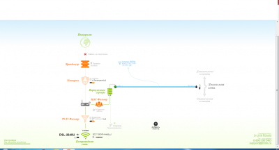

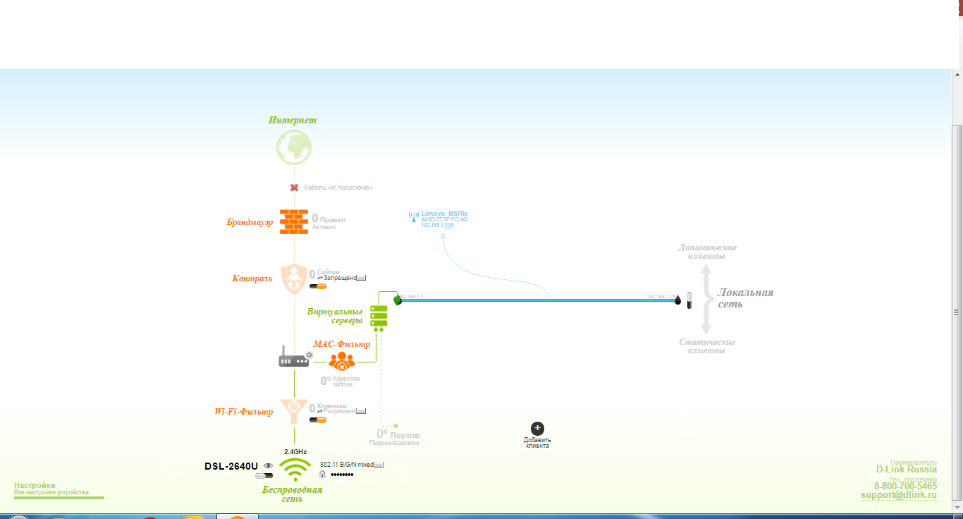

СергейП писал(а):
Покажите скриншот состояния линии.
Не уверен, что верно понимаю, что это. Вот такую карту увидел в настройках маршрутизатора, не то?
Комментарий к файлу: Не знаю, почему показывает разрыв кабеля, кабель меняли в феврале.

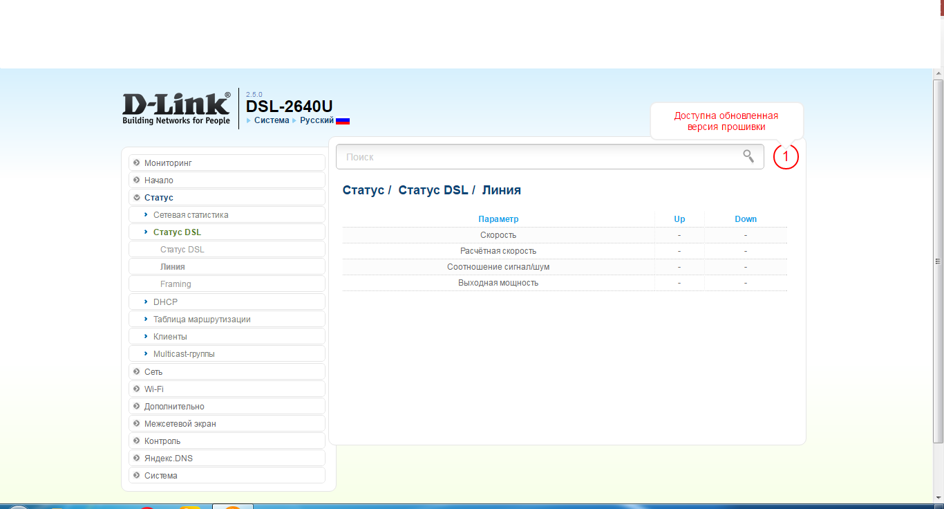

СергейП писал(а):
Нечто вот такое:
А, вот. Значения первого столбца, кстати, меняются про обновлении страницы. Но чаще во всей таблице просто прочерки стоят.
screen.png [ 60.95 KiB | Просмотров: 7567 ]
 Заголовок сообщения: Re: Маршрутизаторы «чудят».
СообщениеДобавлено: Чт июн 08, 2017 10:42
Модем не видит наличие линии. Поставьте сплиттер и уточните у провайдера, AnnexA или AnnexB у вас. Также нужно убедиться, что линия не оборвана. Возьмите тел.аппарат и послушайте линию.
